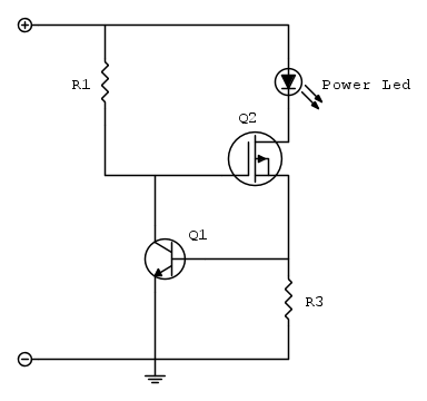

mi è capitato sotto mano questo circuito relativo ad un regolatore di corrente con mosfet
link: http://www.instructables.com/id/E0TL4RID3YEWIJMKVI/
Immagine
Nel mio caso lo tarato per accendere un power led da 3watt 3.4v 0.750amp con alimentatore 7v 1amp.
Sembra funzionare ma non ho capito il funzionamento del circuito.
Qualcuno può farmi un riassuntino generale sulla percorrenza degli elettroni lungo il circuito? e come fa la tensione sul drain ad adattarsi a qualsiasi carico?
per cominciare vorrei capire questa formula che usa:
"Calculations:
- LED current is approximately equal to: 0.5 / R3
- R3 power: the power dissipated by the resistor is approximately: 0.25 / R3. choose a resistor value at least 2x the power calculated so the resistor does not get burning hot."
R1: 100k
"so for 700mA LED current:
R3 = 0.5 / 0.7 = 0.71 ohm. closest standard resistor is 0.75 ohm.
R3 power = 0.25 / 0.71 = 0.35 watts. we'll need at least a 1/2 watt rated resistor.
1_Da dove prende 0.5 e 0.25?
2_Come funziona il circuito retroattivo del transistor Q1?
Si attiva quando la corrente che passa è troppo alta....si ma questa "soglia" di quanto è?

Q2, tramite R1 conduce e lascia passare tanta corrente quanta ne occorre ad R3 per polarizzare la base di Q1 e portarlo in conduzione. Entrando in conduzione Q1, la tensione sul gate di Q2 viene autoregolata.
La corrente di drain di Q2 diviene costante, (alla temperatura di riferimento), perché Q1 funge da "vigile" regolatore.
Q1 attua una vera e propria retroazione, infatti, all'aumentare della corrente su R3, Q1 riduce tensione a Q2, riducendo di conseguenza la corrente stessa.

:ok: .... e lo 0,5 che sarebbe poi 0,5V è la tensione BE necessaria a far scorrere la corrente di collettore che serve ;-)
Normalmente si direbbe che un transistor "si accende" con V_\text{BE}\approx0\text{,}6\div 0\tetxt{,}7\text{ V} ma in questo caso la corrente di collettore sarà "bassa" a causa di R_1=100\text{ k}\Omega "elevata" e quindi anche la V_\text{BE} sarà un po' più bassa del normale :D
0,25 poi invece sarebbe 0,25V² deriva dal fatto che P_{R3}=V_\text{BE}^2/R_3 e dato che abbiamo detto che V_\text{BE}=0\text{,}5\text{ V} allora V_\text{BE}^2=\left(0\text{,}5\text{ V}\right)^2=0\text{,}25\text{ V}^2

Volendo lo si potrebbe fare anche mettendo un NPN al posto di Q2, ma non è conveniente in quanto R1 andrebbe fortemente diminuita per garantire la corrente di base al transistor (mentre per il MOS la corrente di gate è praticamente nulla in condizioni statiche).
In ogni caso dissipa adeguatamente Q2, perché anche lui sta dissipando
P_{Q2} = \left(V_{al} - V_{led} - I_{led} \cdot R_3 \right) \cdot I_{led} = \left(7 - 3.4 - 0.5 \right) \cdot 0.75 = 2.325 \quad \text{W}
