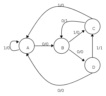

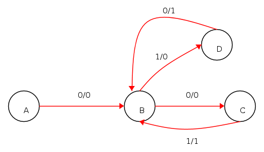

Per esempio, ho trovato un esercizio d'esame.
Progettare una rete sequenziale che riveli la presenza delle sequenze 001 e 010, anche sovrapposte. La rete ha un solo ingresso I e una sola uscita U che vale 1 se rivela una delle due sequenze, e vale 0 altrimenti.
a)Costruire il diagramma degli stati
b)Minimizzare gli stati
c)Codificare gli stati e fare la sintesi della rete con FFT
esempio:
I=1101100100110100...
U=0000000110100010...
Io il punto a l'ho fatto così (non è completo)
Dove gli stati A=0; B=0; C=1; D=1; E=0
Non è completo nel senso che mancano i rimanenti stati ma non saprei come e dove metterli.

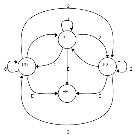

Supponiamo di dover progettare un'ascensore per un palazzo di 3 piani [0:2], l'ascensore è dotato di 4 tasti. Il tasto "0" porta al piano terra o ci rimane se si è già la, cosi via per il tasto "1" e "2". In'oltre c'è un tasto speciale "E", emergency. Quest'ultimo stato porta l'ascensore al piano terra e impedisce ogni suo futuro movimento.
un ottimo strumento matematico, per definire il comportamento del nostro ascensore sono gli automi a stati finiti, di cui puoi trovare una definizione formale in quest' articolo: http://www.electroyou.it/dantecpp/wiki/automi-e-linguaggi-formali.
Il primo passo è identificare l'insieme degli stati dell'FSA (Finite State Automaton), quest'insieme ha un'elemento per ogni possibile configurazione in cui si può trovare l'ascensore.
Esso può:
1) essere al piano terra con la possibilità di muoversi (P0)
2) essere al primo piano con la possibilità di muoversi (P1)
3) essere al secondo terra con la possibilità di muoversi (P2)
4) essere bloccato al piano terra (EE)
Quindi definiamo l'insieme degli stati Q = {P0,P1,P2,EE}.
Il secondo passo della definizione dell'automa è identificare il suo alfabeto, esso coincide con le etichette dei tasti dell'ascensore.
Quindi \Sigma = {0,1,2,E}.
L'ultimo passo è definire la funzione di transizione \delta, ragionando in questo modo:
Se siamo al piano terra e premiamo il tasto 0, restiamo al piano terra; quindi P0 = \delta(P0,0).
Se siamo al piano terra e premiamo il tasto 1, finiamo al primo piano; quindi P1 = \delta(P0,1).
Se ci troviamo in \forall q \in \{ Q \setminus EE \} allora EE = \delta(q,E).
E cosi via!
In fine tracciamo il graffo dell'automa (Q,\Sigma,\delta):
In effetti si potrebbe anche disegnare direttamente il graffo a stati; ma se cerchi un'algoritmo, bé, tutti questi formalismi potrebbero aiutarti a costruirti un buon schema mentale.
Dante.

Giusto una cosa sul grafo. Se sono in EE con ingresso E dovrei andare in P0 no?
perché è al contrario lì? Cioè da P0 con ingressoE vado in EE?
Tornando al mio esempio, mi mancherebbero quindi gli stati di "reset" che fanno tornare il sistema al punto di partenza una volta identificata la sequenza?
Che sarebbe cioè la freccia che da B va ad A, da C torna ad A (riconosciuta la prima sequenza, quindi resetto);
da B torna ad A (quando trovo un 1) e da A resto in A (quando trovo un 1)

P0 non rappresenta il piano terra, bensì rappresenta l'ascensore che si trova al piano terra con la possibilità di muoversi. Mentre lo stato EE designa l'ascensore che si trova al piano terra senza possibilità di muoversi.
Per quanto riguarda il tuo esercizio avrei una domanda, l'esempio che hai postato faceva parte della specifica oppure l'hai aggiunto tu?

No, l'esempio non l'ho fatto io. C'era scritto sotto i tre punti. L'ha messo il prof.
Il fatto è che non capisco che prosegue così in maniera periodica oppure cambia ogni volta. Neanche i tre puntini ho inventato io...
Alla fine le sequenze sono queste

Penso che i puntini indichino che la stringa possa essere arbitrariamente lunga, ma sempre costruita sull'alfabeto 0,1. Prova a vedere il seguente automa con output, che ho sintetizzato. Se non m'è sfuggito qualcosa dovrebbe rispettare la specifica!
Re: Diagramma degli stati
MessaggioInviato: 14 feb 2014, 11:32
da c1b8
Potrei sbagliare, ma quando sono in D e ricevo uno '0' io sarei rimasto in D, non sarei tornato in A.
