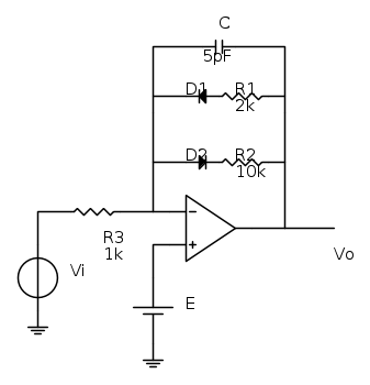

Per prima cosa devo calcolare il punto di lavoro per V_i=100mV, E=0, stabilire le regioni di funzionamento dei diodi e la resistenza di ingresso
(diodo: V_{\gamma}=0.7V)
Potete dirmi se faccio qualche boiata?
Per prima cosa suppongo che ci sia la retroazione negativa, in questo modo vale il cortocircuito virtuale.
Siccome V_ime lo immagino in continua, il condensatore è un aperto. Inoltre a occhio vedo che il diodo D2 è in conduzione diretta, mentre il diodo D1 è polarizzato inversamente. Quindi dico che la corrente I che tira fuori il generatore V_i, non potendo entrare nell'operazionale, passa in D2 e R2. Inoltre, per il cortocircuito virtuale, siccome V_+=E=0=V_-, pertanto
I=\frac{V_i}{R3}
Quindi V_o=-0.7-R2I=-1.7V
Per calcolare la resistenza di ingresso, sostituisco V_i con un generatore di prova V_x. Siccome la corrente I_x che genera, passa sempre per R_2, ma siccome vale il cc virtuale, posso scrivere l'equazione alla maglia su V_x ovvero: V_x-R3I_x=0 quindi I_x=\frac{V_x}{R3}
Quindi, siccome la resistenza di ingresso è data da \frac{V_x}{I_x}=\frac{V_x}{\frac{V_x}{R3}}=R3

Essenzialmente è giusto, ma andrebbe indicata la polarità di Vi.
Con quella corrente è poi eccessiva la cdt sul diodo:
è più realistico supporre che non superi 0.5V
Shika93 ha scritto:suppongo che ci sia la retroazione negativa, in questo modo vale il cortocircuito virtuale.
Qui non c'è da supporre: è una reazione negativa
e quello che tu chiamo cortocircuito non è altro che per
la condizione di equilibrio dell'opamp deve essere V-=V+

g.schgor ha scritto:Essenzialmente è giusto, ma andrebbe indicata la polarità di Vi.
Si, me lo sono perso per strada. Il + è verso R3
g.schgor ha scritto:Con quella corrente è poi eccessiva la cdt sul diodo:
è più realistico supporre che non superi 0.5 V
Questa non l'ho capita. perché? A parte che essendo un circuito teorico, penso siano tutti valori dati a caso, non di un progetto o altro. Non so quanto possa essere realistico.
g.schgor ha scritto:Qui non c'è da supporre: è una reazione negativa
Si, lo so, ma dobbiamo fare ste considerazioni e se possibile verificare che siano giuste...

Shika93 ha scritto:Questa non l'ho capita
Considerando che questo valore influenza la tensione di uscita,
volevo sottolineare che stabilire a priori 0.7V è piuttosto grossolano.

Ah ho capito. Ci è stato dato l'andamento approssimato del diodo, non il modello esponenziale

Nel caso inverso, invece ovvero V_i=0, E=1V
posso dire subito che è D_2 in polarizzazione diretta perché per il cortocircuito virtuale, avrei V_+=1V=V_-.
Posso dire subito che la corrente che scorre I=\frac{E}{R_1}=1mA
quindi V_o=-V_{\gamma}-R_2I=-10.7V
Ora il problema è che mi dice: considerando V_i(t) un generatore sinusoidale di piccolo segnale, calcolare la funzione di trasferimento V_o(t)/V_i(t)
Se lavoro con un generatore di piccolo segnale, posso trascurare E perché non mi cambia il punto di lavoro (è giusto o mi sto confondendo con i MOS?) e vederlo a massa, ma il diodo D2, avendomi dato il modello lineare approssimato, posso vederlo come una resistenza differenziale, la cui pendenza è data da 1/r_d. Però, appunto, avendomi dato l'andamento approssimato, la pendenza della retta è infinita, quindi 1/r_d=infty vuol dire che r_d=0, quindi posso calcolare direttamente l'impedenza equivalente data da R_2//C e quindi poter calcolare la funzione di trasferimento
\frac{V_o}{v_i}(t)=-\frac{Z_2}{Z_1}

Io analizzerei prima il circuito basilare dell' operazionale con retroazione negativa:
Successivamente applicherei la sostituzione:
Sapendo che se D_1 conduce Z_2 vale ... altrimenti se D_2 conduce Z_2 vale ...
