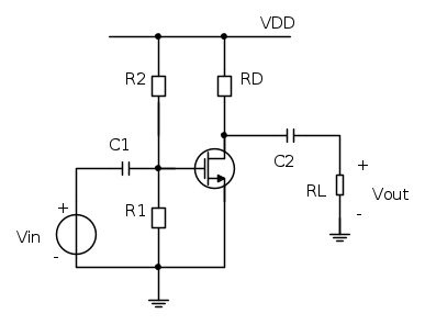

Ciao a tutti :D sono alle prime armi con l'elettronica e sto seguendo delle lezioni di laboratorio.
Ho un amplificatore a source comune\doppio carico e viene chiesto di calcolare il punto di lavoro statico attraverso la misura di V_{ds} V_{gs} e I_d
qualcuno mi sa spiegare cos'è il punto di lavoro statico e quindi la conseguente formula da trovare attraverso i parametri precedentemente elencati??
Grazie in anticipo :D

Puoi farci uno schema (in Fidocad) del tuo amplificatore?

mi son dimenticato di una resistenza collegata al source con un condensatore in parallelo #-o

Puoi precisare anche la sigla del transistor?

M2N7000

V_G_S, V_D_S e I_D individuano già completamente il punto di lavoro.
Se le misuri, ottieni di conseguenza... il punto di lavoro statico del mosfet.
Non capisco. Cosa ti viene richiesto esattamente di calcolare/ottenere?
Il punto di lavoro (di un BJT, di un mosfet) è individuato appunto da quei tre valori.
Il problema dell'analisi di una rete di polarizzazione si divide in analisi appunto di una rete (calcolo del punto di lavoro dati i valori dei componenti) e nel progetto, ovvero calcolare i valori di resistenze e scelta dell'opportuno dispositivo attivo (BJT o mosfet che sia) onde ottenere il punto di lavoro richiesto (cioè la tripletta V_G_S, V_D_S e I_D).
Non hai un libro di testo che spieghi tutto ciò? :shock:

io so (da ricerche appena condotte) che il punto di lavoro è (I_d,V_{ds}) quando V_{gs} è in saturazione.Quindi io misuro con il multimetro le tre grandezze, ma non mi è chiaro quando V_{gs} è in saturazione :\

:?: Dove hai letto che V_G_S deve essere in saturazione? A parte il fatto che in saturazione casomai ci va il mosfet, ovvero lo fai funzionare nella zona di saturazione, che non ha nulla a che vedere con la zona di saturazione di un BJT.
Forse intendevi dire che la V_G_S deve essere tale da far funzionare il mosfet in linearità. Ciò è verificato se V_D_S\ge V_G_S-V_T ove V_T è la tensione di soglia.
