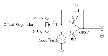

Per il mio generatore di funzioni ho intenzione di montare, come stadio finale, un amplificatore operazionele. Il circuito che per il momento ho previsto è questo:

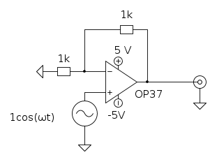

Mentre per le prime prove su breadboard ho montato il seguente circuito, amplificatore non invertente con guadagno di 2:

La frequenza massima di segnale sarà di 10 MHz. Non mi sembrano né troppo pochi né troppi.
Il segnale di uscita è 2 V picco - picco.
Il problema è l' operazionale. :-)
Ho provato con un OP37 facendo delle prove su breadboard, ma il segnale, non appena supera la soglia di 1 MHz, comincia ad essere distorsionato.. Il guadagno si riduce e più si sale in frequenza più il segnale sembra, anzi, diventa una onda triangolare.
Ê evidente che l' operazione in questione non è quello di cui ho bisogno, sempre che io non stia sbagliando qualcosa.. :(
Quale operazionale mi potete consigliare ?
Ringrazio in anticipo.

Attento che in quella configurazione il guadagno dipende dalla posizione del potenziometro; puoi eventualmente mitigare l'effetto impiegando valori resistivi distanti (toh, una decade), ma devi valutare tu se la soluzione ti va bene.
Se vuoi un operazionale "cattivo" ce ne sono per tutti i gusti, io andrei sul classico LME49600: http://www.ti.com/lit/ds/symlink/lme49600.pdf
Un finale da urlo. :ok:

brabus ha scritto:Attento che in quella configurazione il guadagno dipende dalla posizione del potenziometro
Giusto ! Non ci avevo fatto caso ! #-o
Ad ogni modo su breadboard non ho montato il potenziometro, l' ho aggiunto ora nel messaggio.

L'OP37 non ha uno slew-rate sufficiente per amplificare un segnale con un'ampiezza picco-picco di 2 V a 10 MHz.
