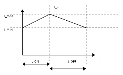

salve a tutti, ho un dubbio sul calcolo della potenza dissipata da un IGBT utilizzato come switch in un convertitore boost che estrae la massima potenza da un pannello. Il boost presenta una Vmax e una Imax di ingresso di 40V e 6A rispettivamente. La freq dello switch è di 20kHz. Grazie a chiunque possa chiarire il mio dubbio.

Come avrai immaginato dalla risposta di Foto Utenteclaudiocedrone i dati che hai fornito non bastano per rispondere alla tua domanda...
La potenza dissipata da un IGBT è il risultato della somma della potenza di conduzione e della potenza di commutazione.
La potenza di conduzione è quella dissipata dall'IGBT mentre è acceso.

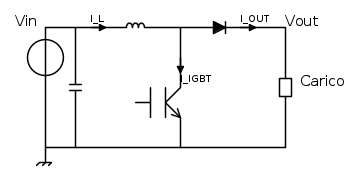

Se consideri il boost come in questo circuito:
hai che la corrente che scorre nell'induttore i_L ha questa forma d'onda:

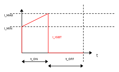

Quindi la corrente che scorre nell'IGBT sarà quella mostrata in rosso:
Nell'IGBT la potenza di conduzione si può calcolare come
P_{COND}= V_{CE}\overline{I_M}
dove V_{CE} è la caduta di tensione dell'IGBT, considerata costante(essa è funzione
della corrente di conduzione, della temperatura di giunzione e della tensione di gate V_{GE}).
La corrente \overline{I_M} è la corrente media che attraversa l'IGBT che vale in questo caso
\overline{I_M}=\overline{I_L}D
dove \overline{I_L} è pari alla corrente di ingresso media \overline{I_{IN}} e D è il duty cycle.
Per quanto riguarda la potenza di commutazione, essa si può calcolare come
P_{SW}= E_{ON}f_{SW}+ E_{OFF}f_{SW}
Sia E_{ON} che E_{OFF} dipendono da molti fattori come la resistenza di gate, la corrente,etc. Sul datasheet del componente trovi le informazioni che ti servono o almeno quelle minime da cui poter iniziare a fare una stima...
Come vedi le informazioni che servono sono tante (sperando di non aver dimenticato nulla)...
