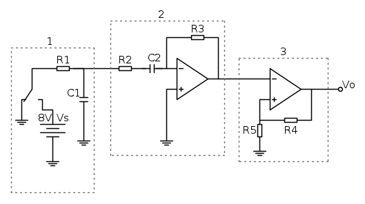

Ciò che vorrei ottenere io è generare un singolo "impulso" di circa mezzo secondo quando viene emesso il segnale di cui sopra.
Dato che misurando (seppur approssimativamente con un semplice multimetro) l'uscita dell'allarme, ho notato che il tempo di salita del segnale è abbastanza lungo (quasi 1 secondo) ho pensato di sfruttare questa caratteristica per risolvere il mio problema. :idea:
In pratica ho pensato di trattare il segnale attraverso un derivatore e in cascata un trigger di Schmitt in modo da ottenere, almeno in linea teorica, appunto un impulso rettangolare.

Direi di invertire i circuiti: prima lo Schmitt Trigger e poi
un derivatore che piloti un monostabile (ad es. un 555),
per produrre l'impulso da 1/2 s.
Lo Schmitt trigger può essere realizzato con un comparatore.

L'idea di partenza era questa:
Dove il blocco 1 è un circuito RC che simula il segnale (il deviatore va da terra all'alimentazione di 8V per 20s), con C1 e R1 dimensionate in modo da avere un transitorio di circa 1s.
Il blocco 2 è il derivatore la cui uscita fa scattare il trigger nel blocco 3 (non ho specificato le tensioni di riferimento).

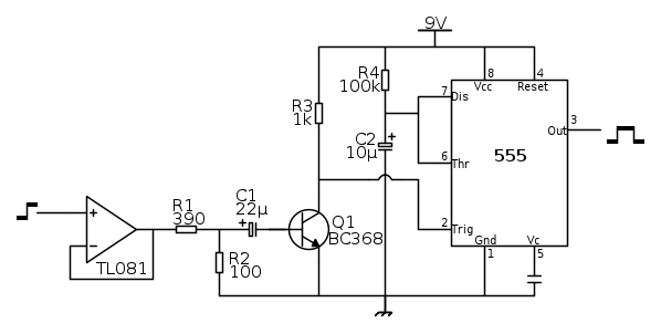

Alla fine ho pensato che non valesse la pena usare comparatore e derivatore ma usare un transistor come interruttore per generare il segnale di trigger per il 555.
Ho inserito un inseguitore di tensione per "isolare" allarme e circuito.
Per ora l'ho solo simulato con Spice e sembra funzionare a dovere.
Pronto a critiche e suggerimenti.

Sì, il circuito dovrebbe funzionare se però l'ingresso è a"gradino".
Ma nel post[1] hai scritto:
Resistore ha scritto: ho notato che il tempo di salita del segnale è abbastanza lungo (quasi 1 secondo
Per questo serviva un comparatore.
Hai tenuto conto di questo nella simulazione?

Allora la pendenza di salita sembra sufficiente a pilotare il transistor
ma dato che usi un operazionale per disaccoppiamento dell'ingresso,
potevi usarlo come comparatore.

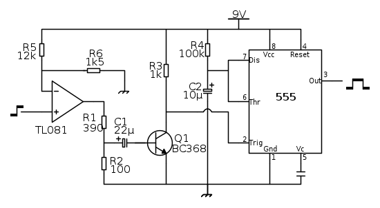

In questo modo?
In effetti così non c'è il rischio che il transistor non vada in conduzione a causa di salite troppo lente.
