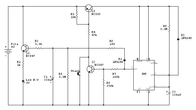

In vista del futuro nascituro avevo intenzione di realizzargli qualcosa. In giro per il web ho trovato una luce addormenta bimbo realizzata tramite un NE555 ed alimentazione a 9V. In pratica, alla pressione del pulsante, la luce resta accesa per dieci minuti fino a spegnersi gradualmente in ulteriori 5 minuti.
Allora mi sono armato di componenti ed è iniziato il montaggio.
1° problema: Ho dovuto montare il circuito su una breadboard di Arduino, quindi da 170 punti. È venuta un po' incasinata ma abbastanza piccola!
2° problema: pur avendo montato il circuito per 3 volte, alla pressione del tasto, il led non ne vuole sapere di accendersi. :cry:
Questo è il circuito:
Qual è il problema? :cry:

Senza multimetro è difficile capire cosa non funziona.
La prima prova da fare è vedere se il 555 viene alimentato
(e l'uscita, pin3,si mantiene positiva) alla chiusura del pulsante.

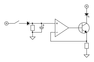

io proverei un circuito più semplice:

simo85 ha scritto:io proverei un circuito più semplice:
cut
Ma c'è lo spegnimento graduale? :?

Ciao Foto UtenteBubino, intanto i migliori Auguri per il bimbo in arrivo poi ...
proviamo comunque a "intestardirci" sul circuito.
Quanto realizzato sulla breadboard non è che sia molto "leggibile"; se non hai la possibilità di eseguire dei riscontri con un tester ti suggerirei di smontare il circuito e rifarlo, in tal caso, per la quarta volta.
Se hai commesso un errore all'inizio, potresti averlo ripetuto; in particolare mi riferisco ai transistor.
Hai controllato la "piedinatura" sul datasheet di ognuno di loro ?
Il led è polarizzato (montato) in modo corretto ?
La pila (la alimentazione) che usi è carica ?

Bubino ha scritto:Ma c'è lo spegnimento graduale? :?
Si. :?

da IsidoroKZ
Ma non ci sono i primi 10 minuti a piena luce costante :(

WALTERmwp ha scritto:Hai controllato la "piedinatura" sul datasheet di ognuno di loro ?
L'ho controllata e sono certo che sono entrambi collettore-base-emettitore, quindi sono sicuro al 99,9%. I transistor sono NPN e PNP, FORSE sbaglio qualcosa in questo? :?
WALTERmwp ha scritto:Il LED è polarizzato (montato) in modo corretto ?
Si e si, la pila l'ho appena comprata ;)
IsidoroKZ ha scritto:Ma non ci sono i primi 10 minuti a piena luce costante :(
Perché? :oops:

Allora, a maggior ragione, come ho già scritto, smonta e ricollega il circuito in modo ordinato, prestando molta attenzione al collegamento di ogni componente, anche ai valori resistenze.
Un'altra osservazione: sulla breadboard l'alimentazione arriva in tutti i punti previsti (sia per il positivo che per il negativo) ?
D'altra parte, se non puoi fare delle verifiche con uno strumento di base, più di tanto non si può scrivere.
p.s.
attenzione anche alla polarità dei condensatori elettrolitici.
Uhi, si può usare un 555 monostabile. Mi sembra che ci arrivi fino a 10. E l'operazionale all'uscita. No ?
