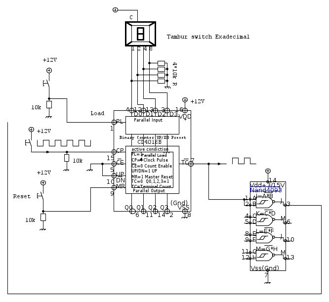

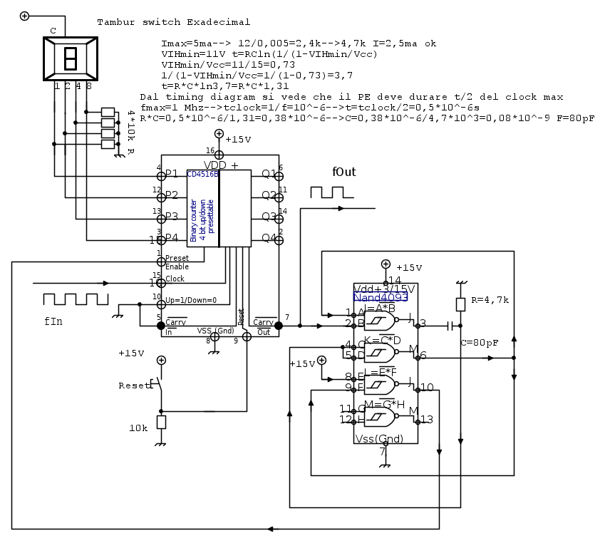

Buonasera a tutti , sono un appassionato di elettronica , analogica , la digitale un po' meno , mi sto rivolgendo a questo forum per avere una dritta sulla realizzazione di un divisore di frequenza, da 1 a 15, programmabile con un selettore rotativo , tipo contravers , uscita in esadecimale su 4 bit.
Il contatore CD4516BE ha :
-Entrata al CLOCK
-Selezione conteggio DOWN
-4 registri di preset , P1,2,3,4 , che con un contravers vengono selezionati da 0000 a 1111 es valore (MSB) 1000 (LSB)=8
-i 4 registri di preset , vengono poi caricati con un segnale alto al PE preset enable in Q1,2,3,4 che sono i 4 registri su cui opera il contatore.
-Una volta caricati , da questo valore inizia il conteggio in down sino a 0000 , qui il CO Carry Out da alto va basso.

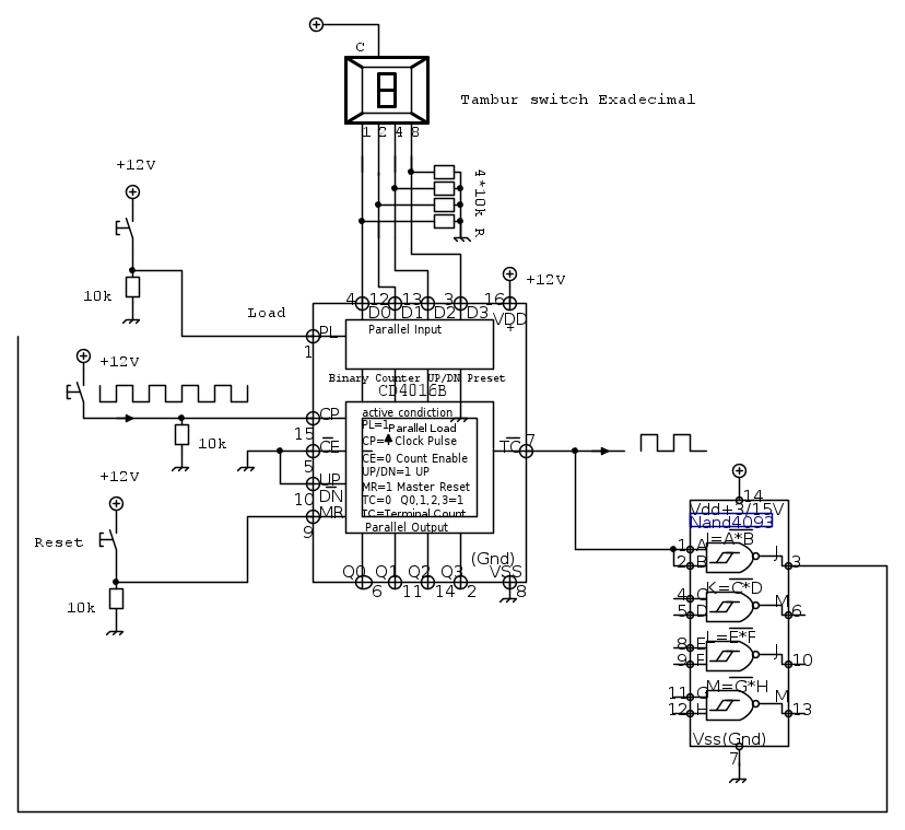

-Mettendo una porta nand tipo CD4093BE viene invertito il segnale al CO CARRY OUT e mandato al PE per il preset enable del nuovo ciclo.
Al CO si dovrebbe avere la frequenza di entrat divisa per il n° binario presettato con i contravers , ma cio non accade , tutto sta fermo.
Aprendo il collegmento al PE e comandandolo a mano tutto funziona.

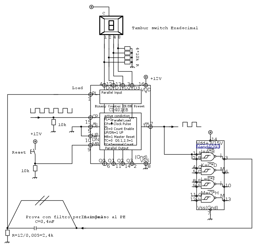

Ho provato anche a dare in modo impulsivo il comando dal nand al PE con un filtro RC , ma non funziona.
Almeno non vedo ad oscilloscopio nessun segnale variabile uscire dal TC .
Mettendo a 0000 i contravers tutto ok divide per 16 .
Per la frequenza di entrata sto usando 30hz.
Ho fatto prove dando io impulsi al clock a mano , con PE scollegato dal nand e tutto funziona ok , io gestisco il clock e il comando di PE , divide bene.
Non è che collegando con la NAND il CO e il PE il tempo di andata a 0 del CO è talmente piccolo che non lo vedo all'ascilloscopio?
Qualcuno sa come si fa.
Grazie in anticipo per l'aiuto.

Perché usi un filtro RC con condensatore in serie all'uscita della NAND ?
:-M
Toglilo.
Re: cd4516 presettable counter come divisore di frequenza
MessaggioInviato: 7 feb 2015, 0:20
da adert
Ho usato prima il nand diretto tra TC e PE , ma rimaneva tutto bloccato , poi ho pensato di generare un impulso verso il PE mettendo il filtro .
Se vedi c'è un cavallotto sul condensatore che by passa il filtro .

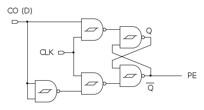

Non funziona perché ti serve un circuito sequenziale a flip-flop.Domani se ho tempo ci penso su.

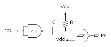

Altrimenti una pezza potrebbe essere un piccolo monostabile a NAND, una rete RC tra due NAND, una che funziona da invertitore con ingresso sul CO, e l'output sul condensatore, e l'altra armatura del condensatore collegata sull'ingresso della NAND di uscita e ad una R di pull-up. Lj'altro ingresso di quest'ultima NAND va a Vdd e l'output sul PE.

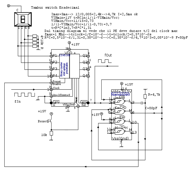

da adert
Provo a disegnarlo con fidocad , vedi se ok sia il circuito che le considerazioni per il calcolo di RC.
Poi lo provo al banco , ciao.

Come circuito monostabile intendevo questo:
Che se non sbaglio non è lo stesso che hai postato tu. Ma in fin dei conti sono io il primo che odia i circuiti spiegati a parole. :mrgreen:
La soluzione con il monostabile non mi piace perché la temporizzazione dipende dalla rete RC e dalle tensioni di soglia della porta logica. Se cambi la frequenza di clock devi cambiare anche la rete RC.
Invece per una soluzione più pulita secondo me devi usare un FF D. L'idea è di partire da un circuito come questo:
Con cui, a seconda dell'integrato scelto per il FF D, dovresti sincronizzare il PE con il fronte di clock come da immagine del datasheet.

Comunque, dato che puyoi fare un FF a partire dalla logica NAND, se hai un altro IC 4093 prova a montare questo circuito.
