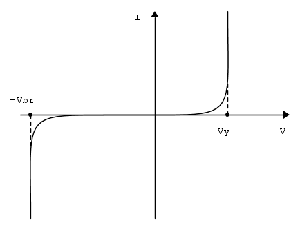

Un diodo zener ha una caratteristica esterna fatta in questo modo:
per cui puoi semplificare il suo funzionamento IDEALE in questo modo:
- se la tensione inversa ai suoi capi raggiunge V_{br}, allora il diodo zener si comporta come un generatore di tensione continua -V_{br};
- se la tensione diretta ai suoi capi raggiunge V_{\gamma}, allora il diodo zener si comporta come generatore di tensione continua V_{\gamma} (comportamento da diodo);
- per tensioni intermedie, si comporta da lato aperto.
Non ci sono resistenze nel caso ideale: come vedi nel grafico tratteggiato la transizione è a gradino, per cui la resistenza differenziale è pari a 0.
Il trucco è calcolare i valori limite di V che discriminano le tre regioni di funzionamento.
Ad esempio, per V=0, banalmente, non c'è corrente e la tensione ai capi dello zener è 0V.
Per questo motivo, da lì fino ad un certo valore di tensione puoi trattare il circuito semplificato
Che permane tale finché la tensione V_{AB} non supera.....
