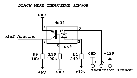

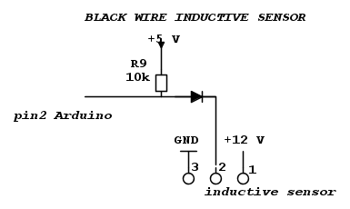

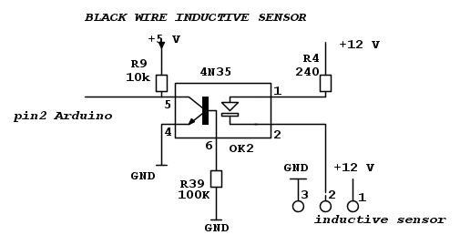

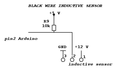

Ciao,
dopo diversi prove, sono qui a chiedere il Vs. aiuto per un problema con un sensore induttivo in una applicazione un po' complessa, arduino rileva correttamente il passaggio da HIGH a LOW con l'interrupt, però saltuariamente e senza regolarità rileva anche il passaggio del sensore da LOW ad HIGH, il sensore è circondato da masse metalliche e tutte le masse sono collegate alla massa dell'alimentazione, ho provato il sensore lontano dalle masse metalliche ma il problema continua a presentarsi. Allego lo schema di come ho collegato il sensore, non chiedo la soluzione ma altre prove che potrei fare. L'alimentazione è 12vdc
il foto è un 4n32
ho collegato le nasse metalliche alla massa dell'alimentazione, nessun cambiamento
ho tolto la resistenza di PULLUP esterna, nessun cambiamento
ho collegato la base del foto a massa, nessun cambiamento
ho messo una resistenza da 1M ohm tra base del foto e massa, nessun cambiamento
se lascio la base del foto non collegata il funzionamento è pessimo, sembra capti molti disturbi
http://www.ebay.it/itm/LJ12A3-4-Z-AX-Inductive-Proximity-Sensor-Detection-Switch-NPN-DC6-36V-/121579119601?pt=LH_DefaultDomain_3&hash=item1c4eae23f1
