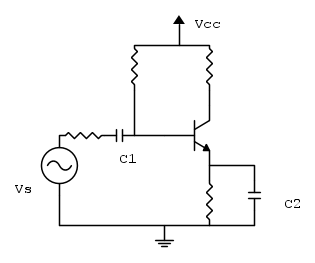

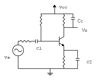

Una domanda teorica non credo molto complicata, spero.
Quando si parla di guadagno "a centro banda", da come ho capito significa che si vuole trovare l'espressione del guadagno in un range di frequenze che stanno al di sopra della frequenza di taglio inferiore e al di sotto di quella superiore del circuito amplificatore.
Prendiamo ad esempio il circuito seguente:
Se in questo circuito volessi calcolare il guadagno in banda intermedia, quei due condensatori cosa diventano?
perché a questo punto non posso dire che la frequenza è semplicemente alta o bassa (tutti corto circuiti o tutti circuiti aperti).
Dovrei identificare dei "sotto-filtri" passa alto e passa basso e rispettivamente cortocircuitare e aprire?
Grazie.
