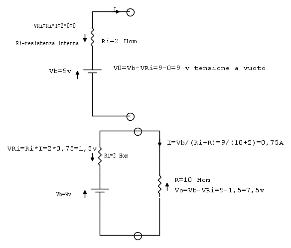

ho costruito un piccolo amplificatore con un TDA7052A speravo di poterlo alimentare con una batteria da 9 volt ma ahimè non è possibile a quanto pare il circuitino assorbe parecchia corrente.
come è possibile che la tensione ai capi della batteria cala drasticamente fino quasi ad azzerarsi durante il funzionamento dell ampli per poi ritornare normale a riposo ?

Le batterie da 9V rettangolari hanno una capacità limitata, è abbastanza normale che si siedano con un amplificatore relativamente potente. Il fenomeno che osservi è dovuto alla resistenza interna

:-) Legge di Ohm ? All'aumentare della corrente che scorre nella resistenza aumenta la caduta di tensione ai capi della stessa; più l'amplificatore assorbe corrente... O_/

Il tutto è dovuto alla resistenza interna della batteria Ri che a batteria carica vale qualche millihom , man mano che questa si scarica aumenta , auemntando al caduta di tensione interna alla batteria quando eroga corrente.
A vuoto non circolando corrente all'interno della batteria , la caduta di tensione interna sulla resistenza interna vale 0v percui ai suoi capi a vuoto misuri i 9V.
La legge di Hom deve includere la resistenza interna della batteria Ri , che fisicamente non vedi , ma c'è ed è di valore variabile con lo stato di carica della batteria stessa.
Vb=Vri+V0 .
Per conoscere il valore di Ri basta fare la differenza tra la tensione a vuoto e a carico e dividerla sulla corrente a carico Ri=(Vo(vuoto)-Vo(carico))/I
