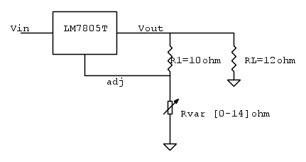

Mi è sorto un dubbio sulla potenza massima erogata dal regolatore lineare 7805.
Se utilizzo il 7805 in configurazione di regolatore variabile da 5V a 12V qual è la potenza massima che posso ottenere dal regolatore? E' quella data dal prodotto della corrente massima erogabile dal regolatore ( Imax=1.5A) per la tensione massima di uscita (12V)?

Come fai a fare 12 V con un 7805? Mi son perso qualche pezzo forse? :mrgreen:

Se il regolatore ha come massima uscita 1.5 A la potenza dipende dalla tensione.
P = IxV

Immagine

Senza considerare quei valori dello schema ma i valori:
R2 da 0 a 14 ohm
R1 da 10 ohm
si ottiene una corrente su quel ramo da 0.5A
Il mio dubbio è la potenza massima del regolatore va vista tra l'uscita e massa o tra l'uscita e il pin di riferimento del regolatore?

Non mi pare di vedere un 7805 in quello schema.
In realtà ci si vede ben poco... :mrgreen:
Usare fidocad come da regolamento no eh? Troppo faticoso? Troppo difficile? :roll:

Credo ti stia confondendo con un LM317

Dici perche ho chiamato il pin di riferimento adj? no no è un 7805 ...
Questa è una configurazione tipica del regolatore riportata anche sul datasheet

Sicuro sicuro? :mrgreen: :roll:
