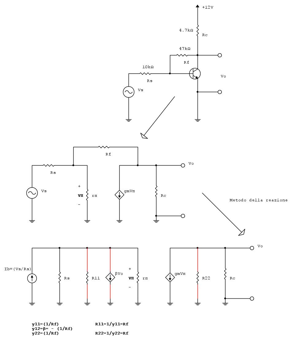

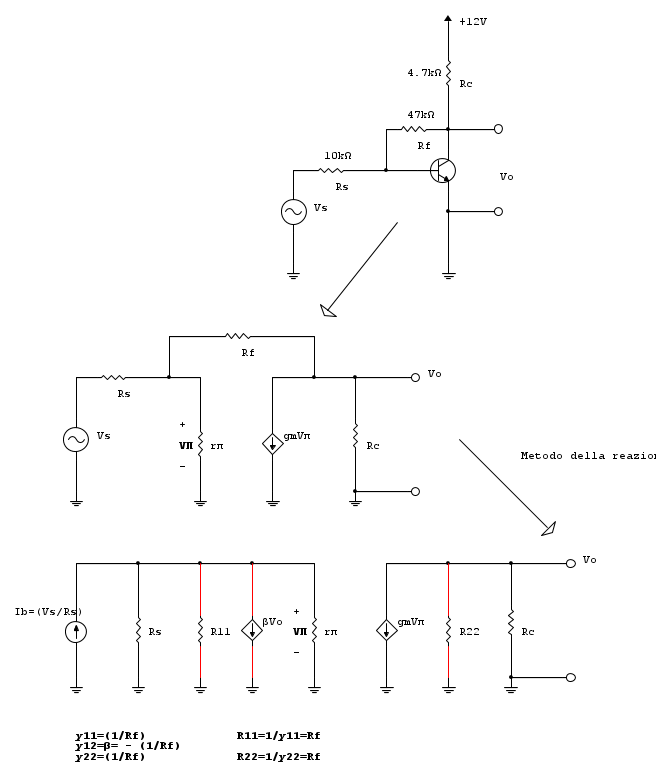

Ciao, ho studiato dal libro "sedra-smith" la retroazione.
Mi è capitato all'esame di elettronica, una traccia con un caso particolare
Sul libro ( versione 3 italiano, esempio 8.3 ), c'è un esempio simile con \beta=100 e I_c=1.5mA
la rete beta è la resistenza Rf.
le impedenze sono
y_{11} =\frac{1}{R_f}
y_{12} =\beta= - \frac{1}{R_f}
y_{22} =\frac{1}{R_f}
le faccio diventare resitenze
R_{11} =\frac{1}{y_{11}}=Rf
R_{22} =\frac{1}{y_{22}}=Rf
il guadagno A ( spegnendo la rete beta, ossia generatore \beta Vo)
A=\frac{Vo}{I_i}=      -gm \left( R_f || R_c \right) \left( R_f || R_s  || r_{\pi} \right)=-358.7k\Omega
ricavo A_f ( con la rete beta inserita)
Af=\frac{Vo}{I_s}=\frac{A}{1+\beta A}=
\frac{-358.7k\Omega}{1+  \left( - \frac{1}{R_f}  \right) \cdot \left( -358.7k\Omega \right)    }=-41.6k\Omega
Per trovare il guadagno di tensione ( V_o /V_s ), sapendo che V_s=I_s \cdot R_s, ottengo
\frac{V_o}{V_s}= \frac{V_o}{I_s\cdot R_s}=A_f \cdot \frac{1}{R_s}=A_f \cdot \frac{1}{10k\Omega}=-4.16\frac{V}{V}
Domanda:
La reazione P.P mi da un guadagno tensione su corrente, ma se Rs in questo esercizio non l'avessi avuta ?
Che si fa ?
Re: retroazione parallelo-parallelo particolare
MessaggioInviato: 18 set 2015, 23:23
da IsidoroKZ
Se non c'e` Rs non c'e` neanche la retroazione!
Infatti senza Rs la tensione di ingresso del transistore non viene influenzata dalla tensione di uscita. Potresti con una buona approssimazione calcolare l'amplificazione mettendo Rf in parallelo al carico, oppure, considerando che il lato sinistro della Rf non e` a ground, usare una equazione appena piu` complicata per calcolare la tensione di uscita.

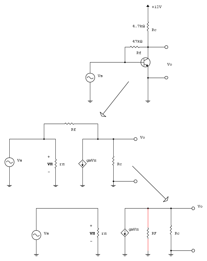

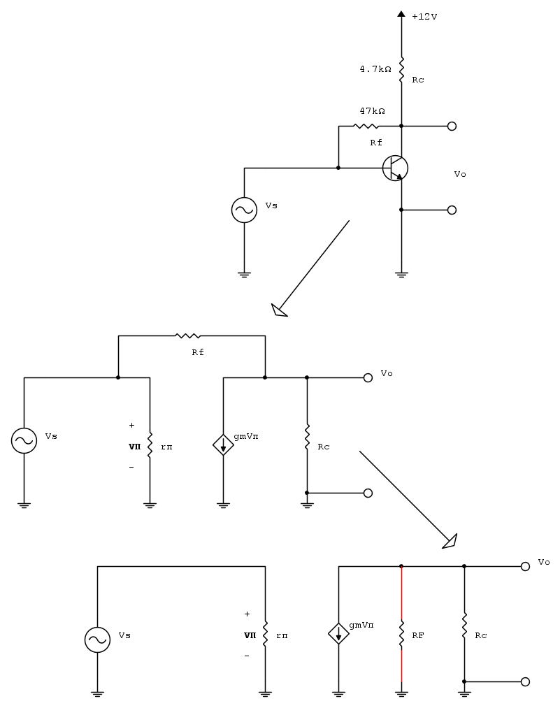

Rf fa la reazione ed è sempre presente, Rs mi fa diventare il generatore di tensione Vs in uno di corrente, ma nel mio caso all'esame mancava Rs.
Cosi ho aggiunto io una Resistenza di un ohm e chiamata Rs
e poi fatto i calcoli come vedete su.

Se c'e` Rf ma non c'e` Rs (generatore ideale di tensione) non c'e` rapporto di ritorno, vale zero, e quindi non c'e` retroazione. Non basta che ci sia un componente fra uscita e ingresso, questo componente deve anche essere in grado di cambiare il guadagno del circuito di modificare l'ingresso in funzione dell'uscita.
L'amplificazione di quello stadio, con Rs=0ohm, vale circa -246 volte.

MessaggioInviato: 18 set 2015, 23:56
da camaleonte
MessaggioInviato: 19 set 2015, 0:05

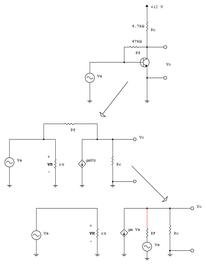

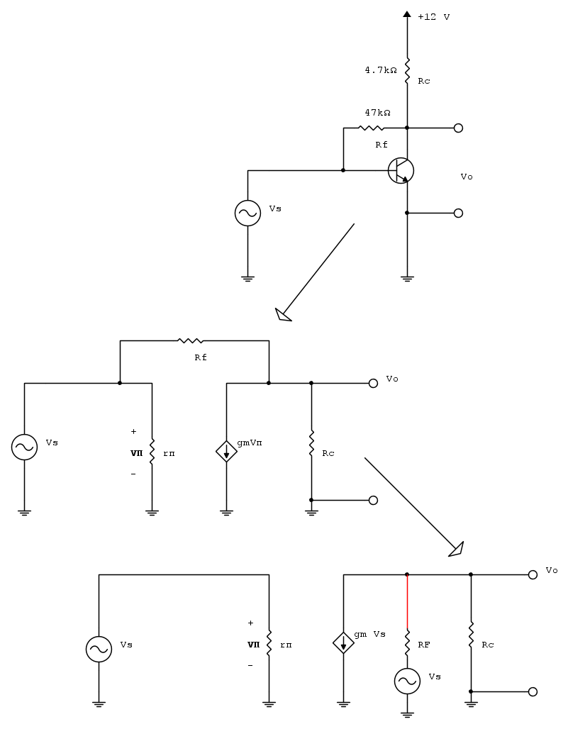

da IsidoroKZ
Si`. Al posto di RF sull'uscita puoi mettere RF" calcolato con Miller, oppure in serie a RF sull'uscita metti la tensione Vs, e il guadagno viene circa quello che avevo detto prima.
Questo il circuito per il calcolo esatto del guadagno
Se vuoi anche calcolare l'impedenza di ingresso vista dal generatore, sara` data da rpi in parallelo alla resistenza equivalente di RF ridotta per effetto Miller a RF'.
