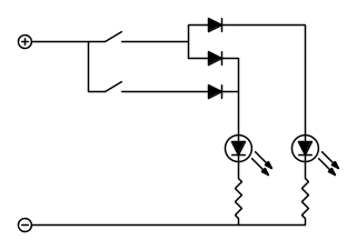

MessaggioInviato: 30 ott 2015, 16:54
da Russell
ti faccio un esempio riduttivo, altrimenti lo schema sarebbe troppo complesso.
Ammetti di avere 2 segmenti soltanto, cioè 2 LED, e che li vuoi accendere a seconda dello stato di 2 interruttori.
Ma non vuoi semplicemente accendere un LED con il primo interruttore e il secondo con l'altro interruttore, infatti vuoi qualcosa di piu' complesso: ad es vuoi accendere il primo LED quando qualsiasi interruttore è chiuso, mentre il secondo LED deve accendersi solo se si chiude il primo interruttore.
Ecco... questo puoi ottenerlo con il seguente schema.
Se ne capisci il principio puoi estenderlo ai 7 segmenti, e fare pure in modo che ciascun segmento sia acceso a seconda dello stato dei tuoi 10 interruttori.
Ovviamente per avere un buon risultato devi attivare un interruttore alla volta, questo è scontato.
Ci vuole pazienza... e questo mi sembra sia chiaro, vero? :mrgreen:
forse sono meglio gli integrati che hanno suggerito, che ne dici? :D
