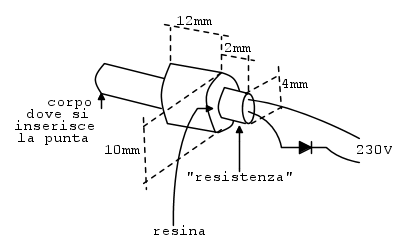

Se può essere utile, riporto il disegno, con le dimensioni, della parte dove è inserita la "resistenza" e da dove fuoriescono i relativi reofori.
Mi scuso se il disegno non è proprio rigoroso.
Candy ha scritto:...Forse c'è davvero un componente intermedio di qualche tipo....
Se è presente un componente intermedio, dovrebbe, forse, essere all' interno dello spazio consentito dal cilindro più grande di dimensioni 12X10mm.

mrc ha scritto:Se è presente un componente intermedio, dovrebbe, forse, essere all' interno dello spazio consentito dal cilindro più grande di dimensioni 12X10mm.
Ma quel ringrosso cilindrico non si scalda? Se si scalda mi pare improbabile che vi siano componenti all'interno.

Quella parte più grande, resinata, è dove viene fissata l'impugnatura, solitamente in materiale isolante. Non contiene componenti al suo interno.
Marca e modello li sai? Foto dal web? Ma confido che più banalmente ci sia davvero un problema di misura.
