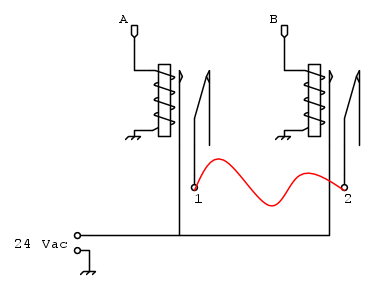

Ciao a tutti,
ho la seguente situazione, e vorrei sapere da voi come è meglio affrontare il problema che mi si pone.
A e B sono due uscite 24 V ac di un programmatore per irrigazione a queste uscite ho collegato dei rele per comandare piu elettrovalvole dai diversi assorbimenti contemporaneamente.
Ai terminali 1, 2 fino al 12 (ne ho disegnato solo due) sono collegate le morsettiere delle elettrovalvole divise per zone.
Spesso devo ponticellare suddetti terminali per fare andare contemporaneamente due zone.
L' idea era di realizzare un timer, da poter collegare volta per volta tra le zone che mi serve, che dopo un tempo impostabile da 5 a 30 minuti apra il collegamento tra le due zone per lasciarne funzionare una sola per il restante tempo impostato sul programmatore.
Spero di essermi spiegato comprensibilmente.
Avrei pensato ad un ne555 che quando viene alimentato chiuda un rele (che chiuda il filo rosso nello schema), conti fino al tempo impostato e apra raggiunto il timeout.
Forse è un sistema un po rozzo, ma ci puo stare?

Messaggioda Foto Utentelucaking » 18 mag 2016, 11:15
Il timer vorrei partisse da solo non appena sulla zona a cui è collegato la centralina per l' irrigazione da corrente.
Mi sembra di capire che dovro alimentarlo a parte e dal terminale 1 piuttosto che 2 o quello che sarà prendere il segnale di clock per far partire il timer giusto?

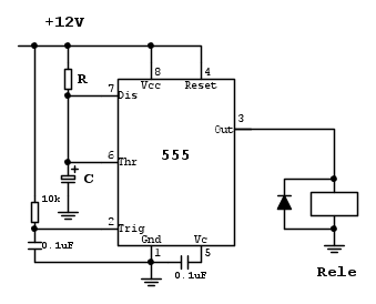

Poiché l'alimentazione prevista è a 24Vcc
occorre un partitore (eventualmente con Zener)
per fornire i 12V al 555 ed un relè (a 12Vcc)
per abilitare entrambe le elettrovalvole.
Ti serve uno schema?

Messaggioda Foto Utenteg.schgor » 19 mag 2016, 7:27
Sconsiglio la semionda. Vedi qui
Lo schama del 555 è:
Per un tempo di 30s di attivazione del relè
(dall'applicazione dell'alimentazione)
R=560k, C=47uF

[8] Re: Timer consiglio.
Messaggioda Foto Utentelucaking » 19 mag 2016, 10:46
Intanto grazie per lo schema.
L' idea della semionda mi era venuta perche pensavo che cosi il 78012 dissipasse meno calore, ma lasciava un po perplesso anche me.
Anche se a prove fatte, con condesatore di livellamento da 470 uF, con un assorbimento di 150mA c' era un ripple di circa 130 mV.
Userò lo schema del link.
Per i tempi visto che a me serve un range che vada dai 5 ai 30 minuti circa, pensavo di aggiungere in serie a R un potenziometro, è corretto il calcolo t= 1.1(R+Rpot)C?

Messaggioda Foto Utenteg.schgor » 19 mag 2016, 11:11
Sì, ovviamente per variare il tempo puoi prevedere
un potenziometro (in serie ad una resistenza).
Per il calcolo suggerisco l'uso del calculator
