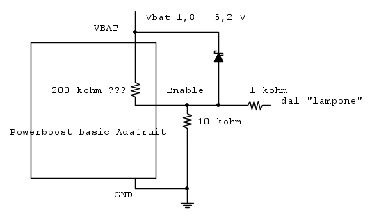

Quick and dirty way:
note:
- verificare che il lampone sia in grado di pilotare a livello logico "alto" i 10 kohm
- verificare la corrente di uscita del pin ENABLE (i 10 kohm sono un valore sufficientemente "basso" da spengere il Powerboost?)
- il diodo e' preferibile sia schottky

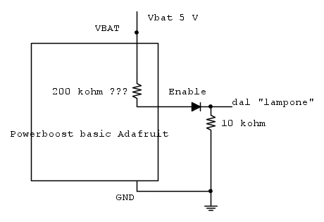

Edit: mi sembra che il Powerboost sia basato sul TPS6109x che ha un rating sul pin di EN(ABLE) di 7 V (indipendentemente dalla tensione di VBAT?) per cui la resistenza da 1 kohm ed il diodo possono essere omessi

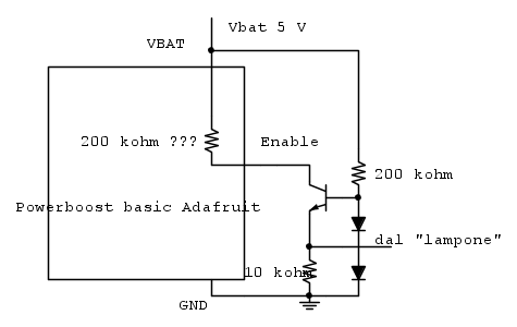

Rimanendo nel campo del quick and dirty proverei la modifica del circuito qui sotto.
Il diodo serve a traslare "in alto" di circa 0.65 V il livello dei 3.3 V mantenendo comunque un livello logico basso "accettabile" (0.86 V).

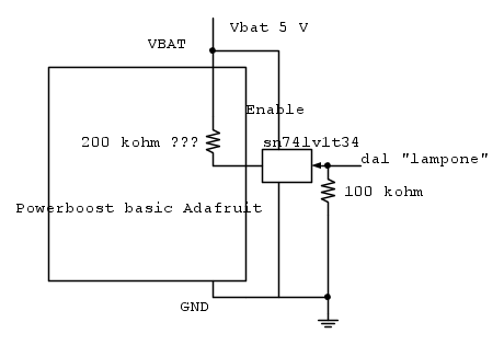

Metodo professional:
google: 3.3 v to 5v level shifter ic
Ad esempio:
http://www.ti.com/lit/ds/symlink/sn74lv1t34.pdf
Ti occorre un traslatore non invertente perche':
- l'uscita del Raspberry non alimentato viene considerata - come detto precedentemente - un circuito aperto o a livello logico basso (vedi anche nota 1) ed in ogni caso riferita a massa con un resistenza.
- quindi Raspberry spento -> ingresso del traslatore low -> uscita del traslatore low -> ingresso del Powerboost low (spento)
Vedi circuito qui sotto

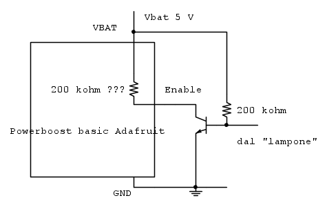

Circuito che *non* funziona
Il circuito (di principio) qui sotto (il piu' "ovvio" e "immediato" da pensare) a mio modo di vedere *non* e' "buona ingegneria" perche' funziona solo se si considera il pin di uscita del Raspberry senza alimentazione come un circuito aperto (o a livello logico alto) e *non* funziona se considerato a livello logico basso.
Dal momento che il costruttore non specifica il componente sotto questo aspetto (cioe' non alimentato) occorre prevedere tutte le possibilita' come visto precedentemente (escludendo ovviamnete il livello logico alto - da dove gli arriverebbe la corrente per "sostenere" tale livello se e' spento?)

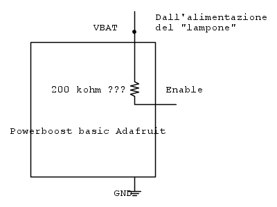

Ecco una soluzione a "zero componenti"
Colleghi l'alimentazione del Powerboost a quella del Raspberry
