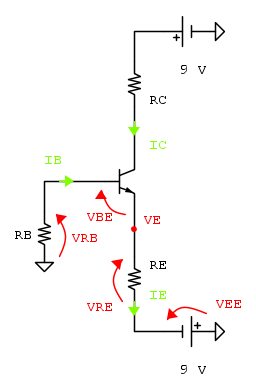

Salve ragazzi, ho un dubbio inerente alla seconda parte della foto che vi posto (presa dal testo) .
Quando non trascura la corrente di base non ho problemi, quindi mi trovo con i segni presi quando scrive la legge di kircchoff alla maglia supponendo il verso orario per la maglia.
Quello che non mi trovo è quando trascura la corrente di base. Non mi trovo con i segni delle tensioni della legge di kircchoff.
Ho pensato forse che il potenziale di emettitore abbia la punta della freccia dove sta l'emettitore e la coda a massa, ma nemmeno mi trovo.
Qualcuno può aiutarmi nel capire come ha applicato la legge di kircchoff e che convenzioni abbia usato?

La VEE, tensione della batteria, e` presa con la "freccia in su", non come la freccia disegnata a destra della batteria di emettitore. Se fai un disegno con FidoCadJ si puo` mostrare meglio.

Infatti è insolito mettere la freccia con la punta a massa .
Quindi dovrei considerare i -9V della batteria (e non il valore assoluto) con la coda della freccia a massa .
Quindi stabilendo verso orario della maglia:
1) LKT: -VRE-VE-VEE=0
2) IE=-VE-(-VEE)=-0,7 V + 9 V / RE
Ho fatto bene a mettere il verso della resistenza di emettitore perché rispetta la convenzione dell'utilizzatore vedendo che la corrente di emettitore è uscente?

Facendo un ulteriore ragionamento, se mettessi la punta della freccia a massa del generatore VEE di tensione costante , dovrei considerare non più -9 V ma 9 V.
Correggetemi se sbaglio e vi ringrazio per l'attenzione.

La batteria di sotto è da 9 V ed essendo il morsetto positivo collegato al riferimento (0 V) allora il morsetto negativo sarà a -9 V.

Quando il transistor è in Regione Attiva Diretta la corrente di collettore vale I_C = \beta \cdot I_B. Facendo il bilancio delle correnti si ottiene I_E.
Nel secondo circuito il BJT è sempre polarizzato. L'approssimazione I_B = 0 serve solo a semplificare l'equazione alla maglia, credo.

Mi scusi se devo calcolare la tensione ai capi della resistenze RE, prendo i versi delle tensioni come da lei descritte e il potenziale VE con punta della freccia al terminale di emettitore e coda a massa, stabilendo verso orario della maglia verrebbe quello che ho indicato in figura.
Però a me dovrebbe venire VRE=-0,7 + VEE
Quindi mi sorge un dubbio, dovrei sempre mettere nel calcolo (-9 V) per far diventare VRE= -0,7 -(-9V)
oppure ho sbagliato altro?

Ho risolto!!! La ringrazio perché è veramente utile questo software.
