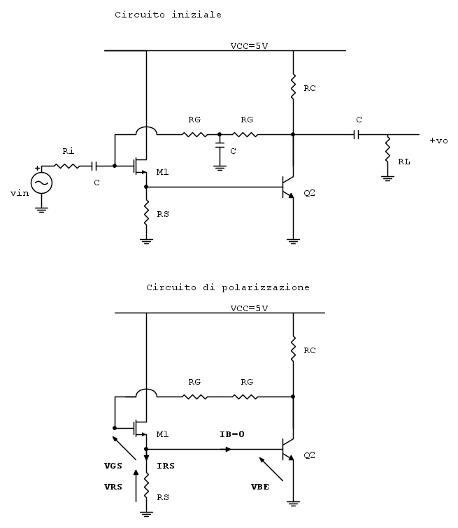

Buongiorno a tutti, ho un dubbio riguardante il calcolo del potenziale di collettore sul BJT Q2.
Vi mostro tutti i passaggi a partire dal circuito iniziale e vi mostro il circuito di polarizzazione associato:
Partendo dall'inzio, vi mostro i passaggi:
1)
,determinando la corrente di drain
2)Determiniamo VGS del MOS DA:
, formula inversa e ottengo VGS
3)Visto che ho posto
4)Determino IC2 come:
Dubbio, il testo mi suggerisce di calcolare VC2 come:
ma non so il motivo, nel senso non riesco a capire il ragionamento che ha portato
a tale calcolo.
Dal punto 1) al punto 4) mi è tutto chiaro, il punto in cui calcola VC2 no.
Qualcuno può aiutarmi?

non passa corrente e dunque ai loro capi c'è una caduta di tensione nulla. Segue che la tensione che ti interessa è esattamente quella al gate del FET suddetto, ovvero
rispetto al riferimento.
