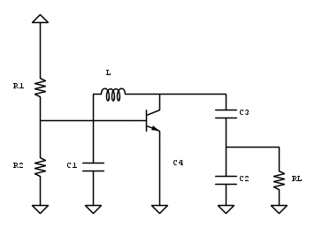

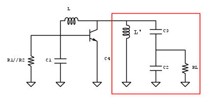

Riparto dallo schema di Pierce:
Qui vedo la solita presenza della coppia amplificatore-risonatore, dove in questo caso il risonatore è costruito come una rete di adattamento a 3 elementi reattivi, a presa sul ramo capacitivo (carico).
In particolare i 3 elementi reattivi che compongono il risonatore sono C2, C3 e L (e non LRFC!), dove L è l'induttanza che schematizza la presenza di un quarzo (quella tra collettore e base).
Questo è giusto?

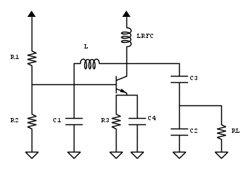

L'esercizio chiede di progettare un oscillatore a frequenza 12MHz che abbia una tensione di picco in uscita di 6V su un carico di 50 Ohm. Viene chiesto inoltre che la corrente di collettore non abbia una variazione relativa superiore al 5% al variare della temperatura da 0 a 50 gradi Celsius.
Personalmente partirei dal circuito dinamico, ricavandomi le condizioni di oscillazione e da quelle passerei a polarizzare correttamente il transistor amplificatore.
E' sbagliato come metodo? Perché il prof fa esattamente al contrario, ovvero:
Parte scegliendo I_C=3mA. Già qui: per quale cavolo di motivo, se manco so quanto deve amplificare il BJT? Non è una informazione che dovrei ricavare dopo aver imposto Barchausen?
Impone la condizione sulla temperatura e (al di là dei 4 conti) si trova che deve essere:
R_{3}>0.67 k\Omega
e la sceglie proprio pari a quel valore minimo: perché?

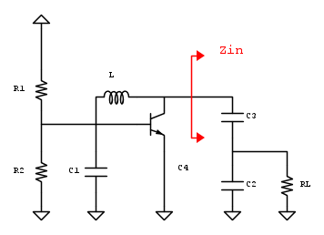

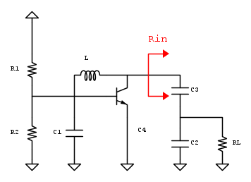

dove con R_{in} intende questa:
e C_{eq} dice che la inserisco io perché mi serve a ottenere una struttura equivalente a quella di Colpitts ?%
Ma che significa? :shock: E soprattutto che modo di procedere è questo? Io non lo capisco fin dall'inizio.
Conclude infine dicendo che per la dinamica di uscita richiesta si ottiene la condizione:
R_{in} \approx 2k\Omega
ma da dove, si ottiene? ?%

Ho provato a leggere qui. Confrontando il tuo schema con quello del pdf mi viene da dire che C_3 sia una capacità di accoppiamento e quindi è un corto per le frequenze che ci interessano. Se L rappresenta il quarzo allora le due capacità che si vedono nello schema dell'oscillatore a pagina 8 sono le tue C_1 e C_2. Non ho capito a cosa serve LRFC, forse a collegare il collettore all'alimentazione in continua e interrompere il collegamento a ground per il segnale :?:
Non riesco a dirti nulla sul dimensionamento :(
Re: Oscillatore di Pierce
MessaggioInviato: 23 mar 2017, 11:30
da Ianero
Grazie della risposta.
MarkyMark ha scritto:mi viene da dire che C_3 sia una capacità di accoppiamento e quindi è un corto per le frequenze che ci interessano
Sì e no.
E' grande ma non al punto da essere considerata un corto, perché deve andare a formare la rete di adattamento a presa sul ramo capacitivo.
MarkyMark ha scritto:Non ho capito a cosa serve LRFC, forse a collegare il collettore all'alimentazione in continua e interrompere il collegamento a ground per il segnale
Esatto.

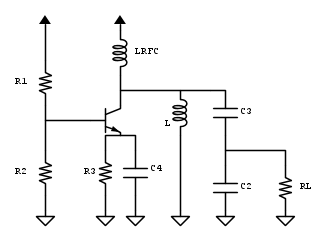

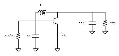

Che poi non era più normale farlo così st'oscillatore?
Così diventa proprio lo schema che serve:
Boh...

Ce l'ho fatta, madonna il ritardo mentale...

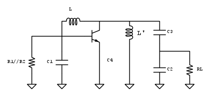

In piccoli segnali tutti i componenti restano:
è opportuno chiamare L' quella che prima era LRFC perché altrimenti si lascia intendere un aperto in frequenza, cosa non vera: non è questa la scelta di progetto.
ecco la rete che viene usata come adattamento di impedenza che fatta funzionare a una opportuna frequenza (poco maggiore della sua frequenza di risonanza) fa vedere una reattanza capacitiva, infatti la parte immaginaria dell'impedenza equivalente (dopo trasformazioni serie-parallelo e parallelo-serie per far venire fuori una semplice rete RLC parallelo) si mostra così:
Per cui:
ed ecco il classico Colpitts 3 punti O_/
