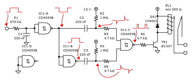

Salve, sono lo stesso Osvaldo che ieri ha ottenuto dei consigli.
Sempre nel progetto per interfacciare un telefono GSM ad uno "antico, avrei bisogno di generare un impulso di circa 1/4 di secondo nel momento che chiudo (o apro) un contatto; di seguito rigenerare lo stesso impulso all'apertura (o chiusura) dello stesso contatto.
Mi spiego meglio: usando il piccolo circuitino che sta alla diramazione degli auricolari, dove c'é anche il microfono ed il pulsantino che permette l'apertura e chiusura della comunicazione, devo sostituire l'operazione del pulsantino con il contatto della leva del telefono, quella che tiene appeso il ricevitore da appoggiare su un orecchio.
Ovviamente quella leva apre e chiude (o viceversa) dei contati mentre ho bisogno di un solo impulso corrispondente alla pigiata col dito.
Grazie anticipate a chi mi può aiutare.

Osvaldo ha scritto:avrei bisogno di generare un impulso di circa 1/4 di secondo nel momento che chiudo (o apro) un contatto
Se hai bisogno di agire su entrambi gli stati, la soluzione potrebbe essere un flip-flop con monostabile retriggerabile.

Grazie, quell'idea ce l'ho ma non sono in grado di progettare totalmente la cosa (non ho conoscenze adeguate) avrei bisogno dello schema con i componenti quantificati.

Prova con questo schema.
Ho riportato in rosso le forme d'onda nei vari punti del circuito.
Se qualcosa non ti è chiaro, chiedi pure.

Capisco che vengono impiegate 3 sezione dell'integrato ma mi pare che non si arrivi alla mia necessità.
Non devo eccitare nessun relé od altro, devo solamente portare a massa per un istante un punto del circuito già esistente degli auricolari del GSM (prima operazione che determina il via alla comunicazione), lo devo poi ripetere per un altro istante (seconda operazione che determina la fine della conversazione). Questa messa a negativo deve durare un istante alla chiusura di un contatto del vecchio telefono, che rimarrà chiuso finché ci sarà comunicazione fonica, la devo ripetere all'apertura dello stesso.
Abbi pazienza. Grazie.

Ristudiando lo schema, forse l'impiego del mini-relé serve proprio per dare il contatto a massa.
Vedo che all'uscita del IC1-C hai segnato in rosso 2 picchi in positivo, é possibile invece ottenerli in negativo?
Se sì basterebbe invertire gli altri 2 contatti del IC1-C ?

Mi pare che il circuito di @GuidoB faccia quello che avevi chiesto.
Osvaldo ha scritto:(...) é possibile invece ottenerli in negativo? (...)
ma con quei due impulsi va a pilotare un relè, quindi utilizzi un contatto pulito.
Se preferisci puoi sempre prendere un relè che mette a disposizione un contatto nc e no, poi quale usare lo decidi tu.
Altrimenti, credo, potresi mettere in serie all'ultima porta quella che avanza.

per motivi di spazio preferirei non usare un altro relé (già ne devo impiegare 2 per gli altri servizi). Mi par di capire che potrei usare la sezione IC1-D, ma come collegarla?

Se elimini il relè e il diodo, e ti colleghi al collettore del transistor, ottieni due impulsi verso massa (e collettore aperto negli altri momenti).
Le masse degli auricolari e del circuito andrebbero però collegate tra loro, perciò i due circuiti non sarebbero più isolati tra loro, e bisogna verificare che ciò non dia problemi.
Un'altra soluzione per mantenere i circuiti isolati è utilizzare un fotoaccoppiatore (4N37 o simile) al posto del relè.
