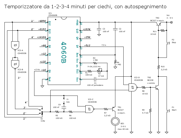

Ciao a tutti,
dovrei realizzare un timer (pensavo a qualcosa basato su NE555 o simili) che, alla pressione di un pulsante, faccia partire un conto alla rovescia di durata preimpostabile tramite potenziometro a scatti o cavalieri. Gli intervalli dovrebbero essere di 1 minuto, 2 minuti e 3 minuti.
Al termine del conteggio, il circuito dovrebbe emettere un avviso acustico, anche solo un semplice bip.
Il circuito serve per agevolare una persona non vedente durante le pause tra un esercizio e l'altro in palestra (avete presente le schede di allenamento con pause di 1-2 minuti tra una serie e l'altro?).
Qualcuno può suggerirmi uno schema di riferimento valido?

Non l'hai scritto, ma mi pare di capire che l'apparecchio dovrebbe funzionare a batteria. E le batterie probabilmente non le vuoi cambiare in continuazione.
Quindi ci vuole una soluzione low-power. Dimenticati del 555 (e anche se non fosse low-power, dimenticatene lo stesso :mrgreen: ).
Quello che userei io al tuo posto è un microcontroller che stia il piú possibile in sleep-mode oppure un RTC adeguato.
Ambo le soluzioni richiedono però un minimo di programmazione, come sei messo?
In alternativa qualcosa come l'LTC6995-2 (60-70 uA) e un po' di logica discreta CMOS (che quando non commuta, non consuma quasi niente).

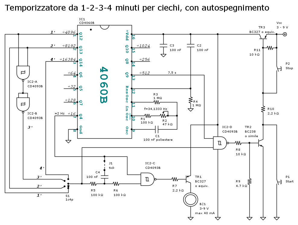

Un'altra possibilità per allungare la durata delle pile è inserire un auto power off alla fine del ciclo, così il circuito consuma solo durante il funzionamento, che normalmente è una frazione di tempo trascurabile rispetto al totale.
Con 2, 3 o 4 pile alcaline (AA o AAA) in serie, o anche con una pila da 9 V, si può alimentare questo circuito con una durata di vari anni con utilizzo normale.
Sconsiglio l'uso di pile a bottone, data la scarsa corrente che possono fornire, a meno di usare un buzzer piezo dal consumo veramente basso.
All'aumentare della tensione di alimentazione aumenterà anche il volume del suono emesso.
Questo circuito utilizza due integrati CMOS della serie 4000, facilmente reperibili on line a basso costo, e pochi altri componenti.
Visto che veniva gratis, ho inserito anche il tempo di 4 minuti, che comunque si può eliminare facilmente se non necessario.
Il buzzer, preferibilmente piezoelettrico per ridurre i consumi, deve emettere un suono quando è alimentato in continua, deve cioè contenere l'oscillatore che lo pilota, e non essere un semplice altoparlantino o capsula piezo.
Per permettere a una persona cieca di sapere che il timer è stato avviato correttamente e sta conteggiando il tempo, ho inserito il jumper J1: mantenendolo chiuso, viene emesso un tic-tic.
Il temporizzatore parte premendo il pulsante P1 di Start e si spegne automaticamente dopo aver emesso, alla scadenza del tempo impostato, un suono intermittente della durata di circa 7 secondi (questo tempo si può raddoppiare o dimezzare facilmente).
Il temporizzatore si può anche spegnere manualmente durante il conteggio col pulsante P2 di Stop (facoltativo).
Per tarare il conteggio del tempo occorre regolare il trimmer R2 per ottenere 32 "tic" ogni 15 secondi (128 al minuto). Se si dispone di un frequenzimetro, il trimmer va regolato per ottenere una frequenza dell'oscillatore di 34,133... Hz.
