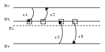

Essi vengono generati.
Il modello utilizzato per descrivere questo fenomeno, di cui accennavo anche qualche giorno fa in un'altra discussione simile è quello Shockley-Hall-Read.
Vedo di fare un piccolo cenno.
Et è un livello proibito nel gap accessibile a causa dei difetti di punto del cristallo.
r1, r2, r3 e r4 sono rispettivamente la velocità di cattura elettroni, emissione elettroni, cattura lacune e emissione lacune (per unità di volume).
Le modellizziamo nella forma seguente:
r_{1}=nN_{t}v_{th}\sigma _{n}\left( 1-f\left( {E}_{t} \right) \right)
dove n è la densità volumica di elettroni presenti in banda di conduzione, N_t la densità di trappole, v_{th} la velocità di deriva termica, \sigma _n la sezione di cattura degli elettroni nel cristallo dovuta al livello proibito E_t e infine f\left( {E}_{t} \right) è la probabilità che lo stato E_t sia occupato.
All'equilibrio termodinamico f coincide con la distribuzione di Fermi.
Con lo stesso principio scriviamo le altre 3 velocità per unità di volume:
r_{2}=N_{t}f\left( {E}_{t} \right)e_{n}
r_{3}=pN_{t}f\left( {E}_{t} \right)v_{th}\sigma _{p}
r_{4}=N_{t}\left( 1-f\left( {E}_{t} \right) \right)e_{p}
dove e_n e e_p sono rispettivamente le probabilità di emissione di elettroni e lacune.
Supponendo di essere circa all'equilibrio termodinamico, possiamo eguagliare r_1 con r_2 e r_3 con r_4 ottenendo le espressioni per le probabilità di emissione di elettroni e lacune:
e_{n}=v_{th}\sigma _{n}n_{i}e^{\frac{{E}_{t}-{E}_{i}}{kT}}
e_{n}=v_{th}\sigma _{p}n_{i}e^{\frac{{E}_{i}-{E}_{t}}{kT}}
A questo punto possiamo definire la velocità netta di ricombinazione come:
U=r_{1}-r_{2}=r_{3}-r_{4}
la doppia uguaglianza sussiste poiché abbiamo supposto di essere circa all'equilibrio termodinamico.
Sostituendo:
U=\frac{n_{t}v_{th}\sigma _{n}\sigma _{p}\left( pn-n_{i}^{2} \right)}{\sigma _{p}\left[ p+n_{i}e^{\frac{{E}_{i}-{E}_{t}}{kt}} \right]+\sigma _{n}\left[ n+n_{i}e^{\frac{{E}_{t}-{E}_{i}}{kt}} \right]}
Che si può "abbellire" definendo:
\tau _{n_{0}}=\frac{1}{N_{t}v_{th}\sigma _{n}}
\tau _{p_{0}}=\frac{1}{N_{t}v_{th}\sigma _{p}}
U=\frac{\left( pn-n_{i}^{2} \right)}{\tau _{n_{0}}\left[ p+n_{i}e^{\frac{{E}_{i}-{E}_{t}}{kt}} \right]+\tau _{p_{0}}\left[ n+n_{i}e^{\frac{{E}_{t}-{E}_{i}}{kt}} \right]}
Nel caso particolare in cui le sezioni di cattura siano le stesse, allora:
U=\frac{\left( pn-n_{i}^{2} \right)}{\tau _{0}\left[ n+p+2n_{i}\cosh \left( \frac{{E}_{t}-{E}_{i}}{kT} \right) \right]}
Non resta che sostituire a p e a n i loro valori puntuali nel substrato di silicio dipendenti dal potenziale e vedere il segno che assume U. ;-)
