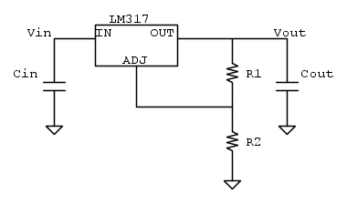

La corrente massima che deve erogare quant'è? Se è bassa, 100 mA o meno, usa un LM317 senza dissipatore. Con 100 mA erogati deve dissipare 0.9 W, già troppi se è in TO220 (il package).
Per dettagli vari leggi il datasheet del 317.

Di contenitori TO-220 ne esistono due tipi diversi, sui cataloghi della Texas Instruments vengono chiamati KCS e KCT, il KCS è quello più comune il KCT ha l'aletta più sottile.
Per entrambi una dissipazione di 0,9 W non crea alcun problema infatti se si fanno i conti il KCS con una resistenza termica giunzione ambiente di 23,5 °C/W ha un un salto termico tra ambiente e giunzione di 21,15 °C mentre il KCT con una resistenza termica giunzione ambiente di 37,9 °C/W ha un un salto termico tra ambiente e giunzione di 34,1 °C
