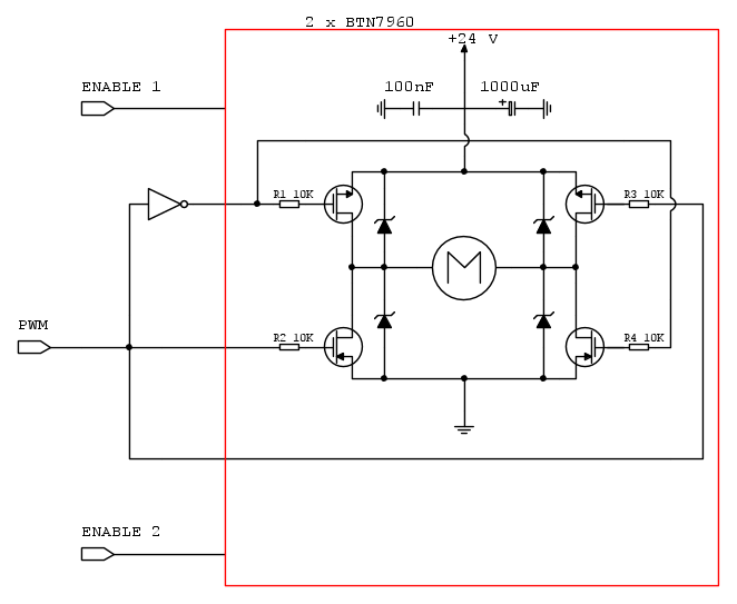

Ho acquistato un motore brushed, 24 V, 15A corrente nominale (S1), 20A corrente in S2.
Voglio far ruotare il motore in entrambi le direzioni attraverso un segnale PWM.
Ho gia preparato un piccolo sketch e programmato il mio Arduino UNO (Atmega328P-PU).
Ho gia costruito un prototipo di PONTE H, utilizzando n°2 BTN7960 (piu i vari elementi passivi sulla PCB) montati su appositi dissipatori e relativa ventola di raffreddamento.
Lo sketch funziona così: alla partenza la velocità inzia ad incrementare fino a raggiungere la velocità massima per poi rallentare fino a fermarsi, poi il motore inizia a ruotare in senso inverso incrementando la velocità fino a raggiungere la velocità massima e così via in loop...
E tutto funziona perfettamente...e i BTN rimangono freddi.. :-)
Poi ho modificato lo sketch in maniera tale da partire alla massima velocità (duty cycle 100%) e arrestarsi da 100% a 0% immediatamente...
E tutto funziona perfettamente e i BTN rimangono freddi anche in questa circostanza... :D
Ma adesso arrivano le dolenti note:
Ho modificato lo sketch in maniera da poter invertire la rotazione attraverso un potenziometro..il motore funziona correttamente e ruota in un verso quando il potenziometro da 5K si trova tra i valori 2,6K e 5K, e ruota nel vorso opposto quando il potenziometro si gtrova tra i valori 2,4K e 0K.
Ma ogni volta che al motore faccio fare inversioni di marcia piu violente.... mi saltano i BTN.
Ho gia provveduto a saldare in parallelo ai BTN n°4 diodi di ricircolo ma..purtroppo i ritorni di corrente che si sviluppano sono distruttivi (parliamo di un motore che ruota a 3000 giri/minuto).
Questo è la sintesi di ciò che ho verificato.
Cosa potrei adoperare affinchè i ritorni di corrente non vadano a danneggiare i BTN?

marcosystem ha scritto:un segnale PWM
Intanto sarebbe da specificare se il PWM è del tipo "magnitudo" o del tipo "locked anti-phase" cioè se durante il semiperiodo OFF il motore resta appeso o viene alimentato con polarità invertita (dopo il relativo dead-time), comunque secondo me il problema non è lì. Direi che occorra una sonda di corrente e qualcosa, hardware o software, che riduca istantaneamente il duty cycle in modo da limitare la corrente

Nell'attesa rispondo a EcoTan dicendo che nel ponte arrivano 1 PWM, 2 ENABLE e che da come funziona...credo quasi certamente che il PWM è del tipo "magnitudo" perché agendo sul potenziomentro da 5K ottengo questo:
- ruotando da 2,6K a 5K...il motore inizia a ruotare piano in un senso fino a raggiungere la velocità massima a 5K
- ruotando da 2,4K a 0K...il motore inizia a ruotare in senso opposto fino a raggiungere la velocità massima a 0K
- portando il potenziometro perfettamente a 2,5K, il motore è fermo
I due Enable che arrivano da Arduino, assumono i seguenti valori:
- con il potenziometro fermo a 2,5K entrambi gli Enable hanno valore 0V
- se ruoto il potenziometro da circa 2,6 a 5K l'Enable1 assume valore 0V, l'Enable2 assume valore 5V
- se ruoto il potenziometro da circa 2,4 a 0K l'Enable1 assume valore 5V, l'Enable2 assume valore 0V

Personalmente apprezzo che tu abbia fatto lo schema ma non condivido di schematizzare l'interno di un modulo integrato come se sapessimo esattamente quello che c'è dentro (e infatti le incompletezze non mancano).

:-) E' nota la mia incompetenza in materia :mrgreen: ma da una occhiata alle AN del datasheet del BTN7960 azzarderei che il problema possa dipendere dal fatto che la repentina "inversione di marcia", in assenza di adeguata protezione, si ripercuota sulla alimentazione degli integrati generando una inversione di polarità della stessa :roll: O_/

Tra l'latro...ho soltanto ieri installato fidocad, non sapevo usarlo e ho tirato fuori uno schema di base di cio che sto usando io e cioè:
- n° 2 semiponti integrati (n°2 BTN7960)
- principio di funzionamento del segnale (n°1 PWM, n°2 ENABLE) in modalità S/M
Sto provvedendo a preparare un altro schema per essere piu comprensibile.
E' nota la mia incompetenza in materia ma da una occhiata alle AN del datasheet del BTN7960 azzarderei che il problema possa dipendere dal fatto che la repentina "inversione di marcia", in assenza di adeguata protezione, si ripercuota sulla alimentazione degli integrati generando una inversione di polarità della stessa
Ciao Claudio, esattamente hai azzeccato: il problema della rottura dei BTN7960 si manifesta ogni volta che il motore effettua le repentine inversioni di marcia.
Trattandosi di un motore che gira a 3000 giri/m nelle condizoni di massima velocità...si tratta di inversioni di marcia abbastanza "toste"...anche se esiste nel potenziometro una piccola zona morta, quindi l'inversione non è violenta, ma addolcita...
In allegato lo schema a blocchi e il ponte H dei BTN7960.
A me occorre un circuito di protezione per le extratensioni e i ritorni di corrente
Se vi occorrono altre info ditemi pure.

...questo è il mio schema di massima...
Re: Ponte H per motore DC 24V-20A
MessaggioInviato: 23 ago 2017, 9:57
da marcosystem
Ops... scusate.. non avevo inserito le due connessioni tra i diodi accanto al motore :?
