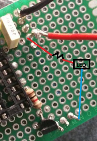

[189] Re: Come posso ottenere questo effetto con pochi euro?
Messaggioda Foto Utentegermandowski » 30 set 2017, 12:20
come sempre nel dubbio metto l'immagine (l'ho disegnato perché devo ancora fare il video di come fa nella seconda soluzione)
Quanto lo lascio acceso nella seconda soluzione?
Per ora in 3 minuti non si acceso (dopo che si spento all'inizio)
Poi vedo se smontando qualcosa trovo un led dentro...magari è colpa del led (oltre che delle resistenze) che non si accende e spegne respirando? (se non è colpa del led evito di smontare mezza casa :mrgreen: )
Comunque nessun problema tutte le prove che servono le faccio super volentieri!
Grazie ancora comunque
78 4
Messaggi: 137
Iscritto il: 17 mar 2017, 9:36
[190] Re: Come posso ottenere questo effetto con pochi euro?
Messaggioda Foto Utentemarco438 » 30 set 2017, 12:27
Stacca pure tutto.
Dalla foto non si vede se quel terminale cui hai collegato la parte negativa del led sia connesso al collettore del transistor che e' quello indicato dalla freccia arancio.
Se si allora va bene.Altrimenti cambia il collegamento.
