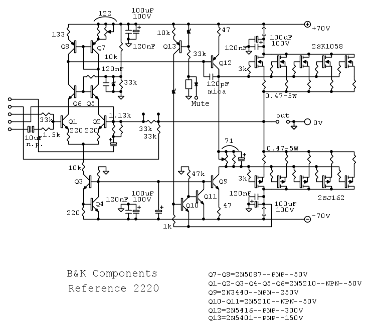

Be', oltre al mio amico Vittorio, con il quale condivido l'interesse per l'elettronica, voglio raccontarla anche a voi.
In genere evito di eseguire riparazioni ma a volte lo faccio, solo per gli amici, gli ex colleghi... questa volta ho riparato un vecchio amplificatore stereo da 250W B&K Components Reference 2220 che mi ha fatto penare.
Come al solito niente schema e neanche reperibile in rete, inizialmente pensavo di poterne fare a meno ma poi le cose si sono messe male e ho deciso a ricavarmelo.
Come vedete niente di strano, tranne un inutile complicazione di un comando "mute" che spegne i finali e il differenziale.
Uno dei mosfet N in uno dei due canali risultava in cortocircuito da tutte le parti e la R da 0.47 ohm in serie al source risultava aperta, insomma il solito guasto degli amplificatori... cosa da prima elementare.

Per farla breve la colpa era degli isolatori in mica che rispetto a quelli in silicone introducevano una maggiore capacità parassita tra il case dei mosfet e il dissipatore collegato a massa e anche al riferimento, infatti rimontando i vecchi isolatori in silicone tutto è andato a posto.
La sfiga ha voluto che i mosfet TO247 utilizzati in quell'amplificatore fossero particolari: hanno il case connesso al source, non al drain, cosa che non mi era mai capitato di vedere prima.
Se fossero stati dei normali mosfet di potenza TO247 avrebbero avuto il piedino del drain al centro collegato con il case, quindi la capacità parassita offerta dall'isolatore sarebbe finita tra l'alimentazione e il riferimento e non avrebbe dato fastidio a nessuno, invece questi maledetti mosfet 2SK1058 e 2SJ162 hanno il piedino del source al centro e connesso al case, quindi la capacità parassita finisce tra source e il riferimento cioè in parallelo al segnale di uscita e tra l'altro prima della resistenza di equalizzazione da 0.47ohm che, essendo a filo, chissà cosa diventa alle alte frequenze...

Mi pare non ci sia nulla di inspiegabile: gli isolatori in mica sono molto più sottili di quelli al silicone, quindi introducono una capacità parassita molto più grande che, a causa dei mosfet fatti in quel modo, si ritrova in parallelo al source e risonando con qualche induttanza parassita, probabilmente quella delle resistenze a filo collegate al source o forse quella delle piste, crea le condizioni per l'instabilità.
L'eventuale resistenza di perdita di quelli originali al silicone dovuta al problema da te evidenziato, finendo in parallelo al carico, non avrebbe comportato alcun problema, infatti con quelli funziona tutto regolarmente.
Foto Utenteelfo grazie del link, vedo che i problemi derivanti da quella conformazione inusuale di quei mosfet sono stati considerati anche da altri, comunque nel mio caso non si trattava di margine di fase insufficiente del'anello principale dell'amplificatore, ho avuto modo di verificare che l'oscillazione nasceva nei mosfet, quindi in qualche modo si generava una reazione positiva localmente intorno ai mosfet, altrimenti la frequenza non sarebbe stata così alta.

Io per un problema simile mi sono trovato molto bene con gli isolatori ceramici :D
Qualcosa in ossido d'alluminio tipo questo ma ci sono anche con il foro per la vite e di altre forme e misure.
Da un punto di vista della capacità, visto che \varepsilon_\mathrm{r}\approx 9 e lo spessore è 1mm si può stimare qualcosa nell'ordine di 25pF/dispositivo per un TO247
Da un punto di vista termico invece si hanno circa 0,3K/W che sono totalmente in linea con altre soluzioni (silpad o miche).
Consigliabile (sempre) il fissaggio di MOS e accessori con clip elastica piuttosto che con vite.
