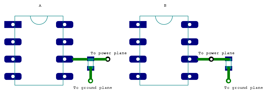

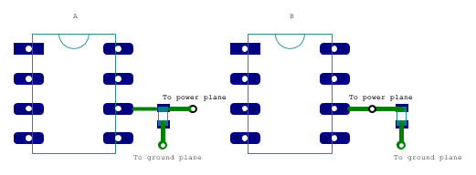

Salve,
vorrei conoscere la vostra posizione in merito alla posizione del via (verso il power plane) tra il condensatore di bypass ed il piedino Vdd/Vcc di un circuito integrato. Ho disegnato in Fido Cad le due possibilità, a voi la parola :)

Il layout a sinistra è corretto, quello a destra no.
Questo vale come principio nel posizionamento reciproco delle parti, non come valutazione della forma e dimensione tracce, delle distanze tra le parti ecc. Anche perché se il DIL è un PTH, il pin potrebbe essere direttamente connesso al piano di alimentazione.
