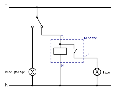

Se il problema non è un difetto del singolo sensore, ma una sua caratteristica, la "soluzione" potrebbe essere quella di usare un deviatore per la luce del garage e attraverso quello alimentare il sensore-faro.
Così facendo quando la luce del garage è accesa, non alimenti il faro che quindi non può sicuramente accendersi mentre quando la luce è spenta, attraverso il deviatore, alimenti il faro che si accenderà solo quando rileva un movimento.

Il faro che ho comprato io viene venduto completo di cavo e spina, per cui basta attaccarlo a una presa qualunque. La soluzione che ha suggerito angus prevede la modifica dell'impianto. Forse è più semplice fare in modo che una luce colpisca direttamente la fotocellula. Non so.
