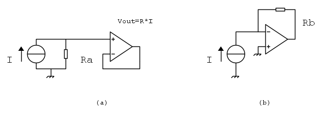

salve a tutti,
ed eccomi qui dopo anni da studente di elettronica a fare la più idiota delle domande del mondo! =D> =D>
Spero mi capirete e mi aiuterete a capire.
Questi due circuiti entrambi convertono una corrente in una tensione sfruttando la legge di Ohm, che vantaggi ci sono su uno rispetto all'altro?
In quello con operazionale se ci fosse una resistenza in parallelo al generatore di corrente (non idealità) diventerebbe ininfluente perché cortocircuitata, nel sencondo caso invece no.
Questo è l'unico motivo?
Deve esserci un reale vantaggio nell'usare l'uno rispetto all'altro o no?

Nel secondo caso il generatore di corrente I vede resistenza nulla e per lo stesso motivo non deve fornire potenza (idealmente) O_/

per quanto riguarda l'offset del IC direi che non cambia niente, per quanto riguarda il bias sarà leggermente più influente nel caso B, ma parliamo di piccolissimi valori di fuori zero in uscita.
Nel caso B la corrente controllata deve uscire dall OP, quindi non puoi leggere direttamente correnti molto elevate, Nel caso A puoi ottenere la lettura di correnti anche elevate andando a caricare solo la resistenza.

Di solito la soluzione B è meglio, ma....
dipende dal generatore di corrente:
con quale tensione di alimentazione è alimentato ?
che resistenza massima di carico accetta?
Per correnti elevate ( > 10 mA) , meglio la A, un R di valore basso trasforma la I in V.
Fai dei casi particolari: valore di corrente massima?
Prova a interfacciare un (vecchio) sensore di temperatura AD590 di cui vuoi misurare la temperatura da 0 a 100 C°

Nel caso B la formula della tensione in uscita cambia il segno V_{out}=-I Rb
