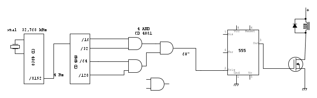

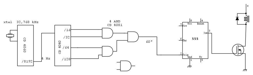

Ho provato a tirare giù uno schema a blocchi per ottenere un impulso sulla bobina ogni 60" .
Sinceramente non sono sicuro che sia giusto il collegamento della divisione per ottenere il tempo giusto :(

MessaggioInviato: 4 ott 2018, 9:31
da venexian
Così non può funzionare. Le cose non sono così semplici.
Anche supponendo che i glitch generati dalla logica combinatoria non siano sufficientemente ampi da resettare il 555 (*), quel circuito non genera un impulso ogni minuto. Per farlo dovrebbe resettarsi al raggiungimento del conteggio previsto, ma invece prosegue, generando una serie di impulsi successivi.
Viste queste criticità, non ha senso preoccuparsi degli altri dettagli.
(*) Cosa tutt'altro che scontata.
