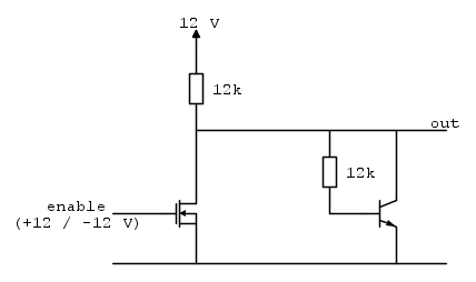

In un circuito ho trovato questa configurazione:
Il segnale di enable è presente nel circuito per altre ragioni. È un segnale digitale con livelli +/- 12V.
Non capisco quell'NPN messo lì così... L'effetto è di ottenere un livello in uscita tra 0 e circa 700 mV.
Non si sarebbe ottenuto lo stesso risultato (con una riproducibilità molto migliore perché indipendente dal beta del transistor) usando solo un resistore di adeguato valore tra drain e source?

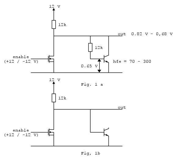

Da una valutazione "by inspection" risulta una tensione di uscita nel range 0.82 V - 0,69 V con un hfe nel range 70 - 300 (es 2N3904) Fig. 1a
Un diodo 1N4148 ha una tensione typ 0.7 V @ 1 mA ( 12 V / 12 kohm)
Nel caso si fosse voluto realizzare un diodo "high performance" (es low leakage, anche se non capisco il motivo) si sarebbe potuto utilizzare direttamente la giunzione base emettitore del transistor Fig. 1b
