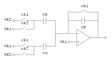

Salve a tutti, recentemente sto analizzando circuiti per sensori capacitivi e mi sono imbattuto nel circuito in allegato. L'articolo in cui ho trovato il circuito sostiene che la formula della tensione di uscita e' :
V_{out}=\frac{Cx-C_R}{C_F}(VR2-VR1)
tuttavia facendo qualche ragionamento non mi torna questo risultato.
1) il circuito non dovrebbe saturare poiche' privo di un percorso per le correnti di bias dell'op amp?
2) assumendo zero bias currents, leggendo l'articolo mi e' sembrato di capire che l'autore consideri V+ dell'op amp alla stessa tensione di V- usando il principio della connessione virtuale tra questi due input. A mio parere non penso sia possibile considerare la connessione virtuale voi cosa pensate?

qual è la frequenza di commutazione dei ck?
e l'ordine di grandezza dei condensatori?

Credo manchi l'interruttore per il collegamento a inseguitore
Puoi postare il link all'articolo?

Sì, sarebbe interessante l'articolo originale.
La simulazione mostra infatti l'uscita
oscillante fra due valori che devono essere mediati...

In mancanza di risposte chiudo l'argomento
dicendo che sembra un'inutile complicazione.
Se lo scopo è ricavare il valore di Cx dalla misura di Vx,
il modo più semplice è:
dove :
Vx=V \cdot (1- \frac{Cx}{Cr+Cx})
Cx= Cr \cdot \frac{V-Vx}{Vx}
