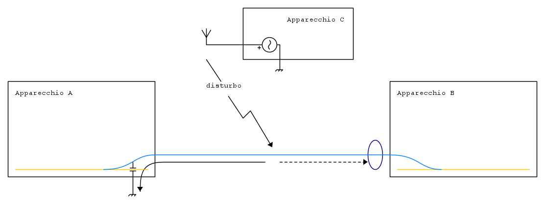

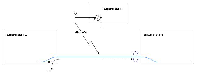

da boiler
EdmondDantes ha scritto:Da questa semplice spiegazione, direi che non servono a ridurre l'irraggiamento. ?%
Irraggiamento non è forse il termine piú felice, ma possono essere utilizzate sia per migliorare l'immunità che l'emissione.
Immunità:
L'apparecchio C è stato comprato su AliExpress e non è stato sottoposto a nessun test EMC. Il PCB è pieno di emettitori accidentali.
L'apparecchio A e B sono un set, venduti assieme da un produttore serio. Per sua natura, A è molto robusto, mentre B contiene circuiti piú difficili da proteggere da disturbi. Per questo motivo viene messa (dal produttore di A e B, non ad minchiam per propria iniziativa) una ferrite vicino a B. In questo modo i disturbi captati dal cavo "preferiranno" chiudere il circuito su A, senza far danni.
Emissione:
Qui c'è un componente che genera disturbi ad alta frequenza in A (gli isolatori digitali sono per esempio delle bellissime fonti di rumore). L'emissione diretta è bloccata dalla scatola metallica, ma il disturbo viene accoppiato anche nel cavo di collegamento tra A e B. Una ferrite vicina ad A fa sì che il segnale "preferisca" richiudersi sul riferimento locale anche se forse quello in B sarebbe (per qualche arcano motivo) ad impedenza minore. In questo caso, il cavo diventerebbe un'antenna che emette porcheria nell'ambiente circostante.
Boiler
