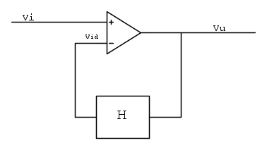

Provo a fare uno schema a blocchi sperando sia uguale a quello che intendi tu:
È questo lo schema a cui ti stai riferendo?
Se così fosse potremmo ricavarci:
V_u = A V_{id}  \Rightarrow V_u = A(V_i-H V_u)
risolvendo:
A_v = \frac{V_u}{V_i}= \frac{A}{1+HA} = \frac{1}{H}\left(\frac{AH}{1+AH}\right) = \frac{1}{H}\left(\frac{T}{1+T}\right)
Dove
T = AH è il guadagno di anello (o Loop Transmission) di cui ti ha già detto Piercarlo.
A è il guadagno ad anello aperto(quindi solo dell'op-amp);
A_v è il guadagno del sistema in retroazione in cui \frac{1}{H} rappresenta il guadagno ideale che si avrebbe se l'amplificatore operazionale fosse ideale (ossia T\to\infty).
