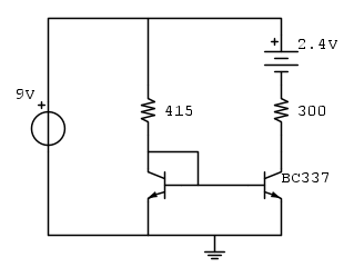

vorrei realizzare un circuito per la ricarica di batterie NiMH da 2,4V 600mAh
si tratta di due batterie messe in serie prese da un rasoio elettrico , mi piacerebbe poterle riutilizzare , ma per far questo mi serve un circuito di ricarica ...
guardando su internet ho visto che tali batterie devono essere ricaricate a corrente costante del valore massimo di C/10 quindi nel mio caso 60mAh .
sempre girando sul web si trovano schemi circuitali per la ricarica di molti tipi , tuttavia volevo sapere se un circuito del genere potesse andare bene...
è uno specchio di corrente da 20mA i valori delle R sono solo indicativi...
e ovviamente andrebbero fatti dei miglioramenti tipo diodi di protezione ecc

non avendo a portata di mano quelle R e nemmeno il darlington , posso sostituire la parte del generatore di corrente con uno specchio di corrente?
inoltre 70mA mi sembrano eccessivi...

irolokirt ha scritto:... è uno specchio di corrente da 20mA...
Sei sicuro di aver ricopiato correttamente quello schema ?
Ad esempio, non è che manca qualche resistenza ?

SerTom ha scritto:Ad esempio, non è che manca qualche resistenza ?
intendi delle Re agli emettitori?
non va bene anche cosi?

Ad esempio ... (ma non solo)
E non è che non servono proprio a niente ... anzi !

di altro mi viene in mente solo un terzo transistor da aggiungere, ma il BC337-40 ha un hfe minimo di 250
quindi con questa configurazione verrebbe Ic=0.992*Iref
dato che
Ic=\frac{\beta I}{\beta+2}
la I è la corrente che scorre sulla R da 415
