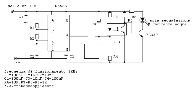

Salve, ho bisogno del vostro aiuto e mi scuso in anticipo se ho sbagliato sezione.
Devo montare una vaschetta acqua con galleggiante su una auto sprovvista. Ho recuperato una vaschetta di una golf 4 che si adatta per la forma, ma ho problemi con il sensore di livello. Tale sensore è fatto da 2 elettrodi immersi nel liquido.
Purtroppo funziona al contrario, quando la vaschetta è piena chiude il contatto ed arriva il segnale alla centralina. Ora io vorrei solo accendere una spia quando manca l'acqua. Ho pensato ad usare un relè 12v con uscite 87 87a e di alimentare il sensore con il negativo batteria. Purtroppo la corrente che passa dal sensore non riesce ne ad eccitare il relè ne ad accendere una lampada da 1,2w. C'è una soluzione o devo cambiare vaschetta? Ho misurato le tensioni in uscita dal sensore 10v e 0.03amp quando io l'alimento al banco con 12v e 10amp.
Ps ho scarse basi di elettronica.

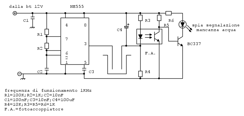

purtroppo con gli elettrodi immersi in acqua e con il funzionamento in corrente continua,dopo un po di tempo succede che un polo si copre di una patina che blocca la corrente;ci vorrebbe un circuito che funzioni in corrente alternata ad elevata frequenza per impedire questo fenomeno;secondo me conviene usare il classico galleggiante;oppure fare un circuito che funzioni in c.a. utilizzando il classico ne555;circolando questa corrente all'interno della vaschetta dell'acqua i poli non vengono ricoperti da questa patina isolante,ho pensato semplicisticamente ad un circuito del genere:
quando manca l'acqua il led del F.A. si spegne,il trs del F.A. va in interdizione ed il bc 337 conduce accendendo il led

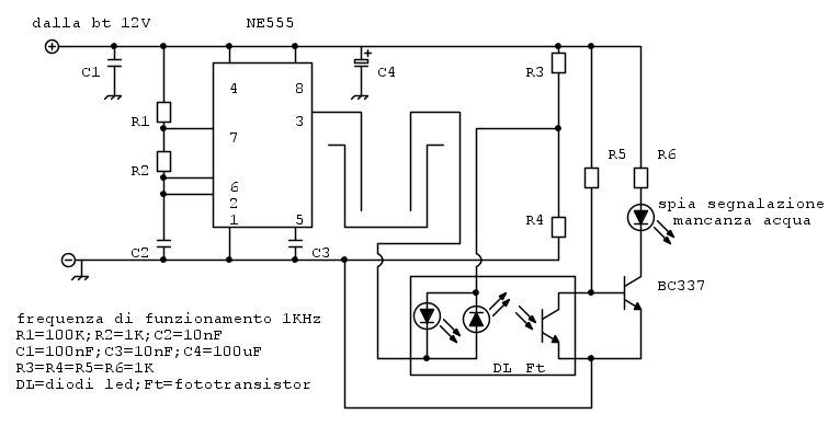

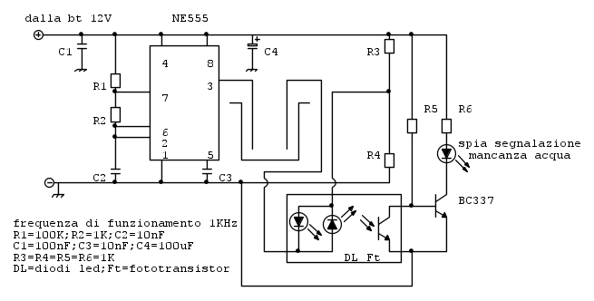

si un galleggiante è una buonissima idea anche se nel nostro caso costicchia un po'(ben 41 euro),comunque se il nostro amico vuol farlo come ci ha detto,gli semplifico il circuito rendendolo un po' più funzionale:

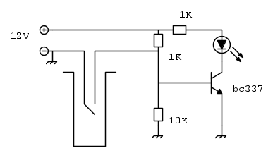

ok ti invio uno schema ancora piu semplice dei precedenti e che ti evita di ricorrere ad un fotoaccoppiatore ,pero prima di realizzare il circuito, di invito a provarlo su una basetta sperimentale in quanto è un circuito teorico fatto solo su carta:

MessaggioInviato: 27 mar 2019, 22:12
da marc96
donciccio ha scritto:ci vorrebbe un circuito che funzioni in corrente alternata
Siamo sicuri che l'onda rettangolare del 555 sia in alternata? Se per evitare la patina è necessaria l'inversione della corrente (non conosco il fenomeno), allora lo schema è inutile, visto il livello di continua presente.
Non capisco inoltre perché il sensore non possa interfacciarsi direttamente al led, attraverso una semplice R limitatrice.
