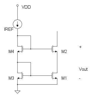

Buonasera! Vi chiedo per favore di aiutarmi con questo dubbio: non capisco perché la tensione di uscita minima contiene anche V_{t1} che presumo sia la tensione di threshold del transistor M1.
Infatti V_{out,min} = V_{ov2}+V_{ov1}+V_{t1}
e V_{DS1}=V_{DS3}
Le tensioni di overdrive mi tornano perché sono le tensioni minime corrispondenti alle VDS. Invece V_{t1} ? Forse perché dalle equazioni precedenti vediamo che V_{DS1}=V_{GS1} quindi per forza per condurre M1 in saturazione bisogna tenerne conto di V_{t1} però non sono sicuro perché appunto viene fatta proprio la somma

Quella è la tensione MINIMA.
Per funzionare correttamente, i due MOS sul ramo a destra devono essere in saturazione. Il fatto che siano in saturazione implica che V_{DS} > V_{GS} - V_T
ovvero, la V_{DS, minima} sarà esattamente uguale a V_{GS}-V_T

Grazie mille ora i conti tornano. Si può infatti vedere tutto in un'altra forma:
V_{ov1} = V_{GS1}-V_{t1} \implies V_{out,min} = V_{ov2} + V_{GS1} tenendo conto del fatto che non possiamo considerare V_{GS1} minima come V_{t1} perché la tensione di overdrive (VDSmin) deve essere maggiore di zero.
