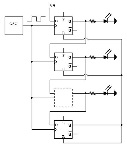

abusivo ha scritto:penso come si potrebbe realizzare un circuito simile senza l'ausilio di Arduino e diavolerie varie.
Un generatore di rampa e poi?
e poi un LM3915 o LM3914 (in bar mode)
https://pdf1.alldatasheet.com/datasheet-pdf/view/8899/NSC/LM3915.html
https://www.ti.com/lit/ds/symlink/lm3914.pdf
abusivo ha scritto:Oppure?
Quello che segue e' uno registro a scorrimento (shift register) "discreto" (realizzato con flip-flop tipo D).
Puo' essere utilizzato in sostituzione uno shift register integrato (es SN74164)
https://www.ti.com/lit/ds/symlink/sn54ls164-sp.pdf
Lo schema e' puramente di principio - manca ad es. (ma non solo)
- la definizione dello stato iniziale delle uscite (lo stato di quando i LED iniziano a lampeggiare)
- non e' detto che le uscite dei flip -flop abbiano la capacita' di pilotare direttamente I LED)
Il numero dei flip-flop (e dei LED) puo' essere espanso a piacere (ed anche l'SN74164 puo' essere messo in "cascata")

elfo ha scritto:...Quello che segue e' uno registro a scorrimento...
In prima analisi l'idea era proprio questa.
A livello puramente didattico avrò qualcosa da pensare in questo afoso week end capitolino ...
