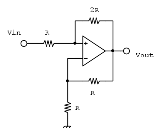

Salve. Devo risolvere questo esercizio ma non riesco a trovare la funzione di trasferimento. L'OPAMP è supposto ideale e la Vin varia tra -5V e 5V.
(I valori di saturazione sono L+ = -L- = 10V)
Allora io sono partito supponendo che l'OPAMP sia in alto guadagno per capire poi da quali valori entra in saturazione.. Ma non riesco a trovare quanto vale Vout.
La soluzione è Vout = 4 * Vin
Qualcuno può farmi capire che calcoli ha fatto?

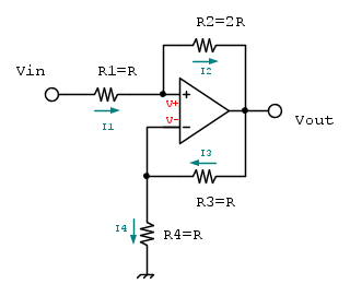

Cominciamo col dare un nome alle resistenze ed identificare le correnti
Considerando un opamp ideale, le correnti in ingresso ai suoi morsetti saranno nulle ed il suo guadagno tenderà ad infinito.
L'equazione descrittiva dell'opamp da cui partire è la solita:
V_o = A_d (v^+ - v^-)
dove A_d \rightarrow \infty è il guadagno dell'operazionale.
Passiamo a ricavare delle espressioni per le correnti:
I_1 = (V_{in}-v^+) / R_1
I_2 =  (v^+-V_o) / R_2
I_3 =  (V_o - v^-) / R_3
I_4 = v^- /R_4
poiché nell'operazionale non entrano correnti:
I_3 = I_4
così come
I_1 = I_2
riesci a continuare da qua?
Ricava un'espressione per la tensione di uscita in funzione della tensione di ingresso, dove compare il parametro A_d, e farai poi il limite per guadagno tendente ad infinito...

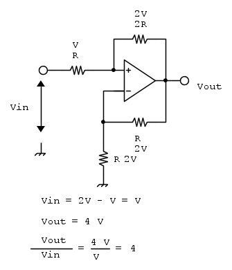

Ok grazie degli input. Ho fatto una considerazione più macchinosa ma forse più sbrigativa.
Ho considerato che la parte di sotto è un ampl. non invertente => Vout = 2Vx
Poi calcolando la tensione sul ramo di sopra trovo che Vout = Vin -3R*i .. Quindi trovo la corrente poi eguaglio e trovo Vx = 2Vin. Da lì poi sostituisco Vx nella corrente e trovo i = - Vin/R.
Calcolo la tensione ai capi della prima resistenza Vin - Vx = 2R*i
sostituisco la Vx in funzione di Vout e trovo Vout in funzione di Vin. ===> Vout = 4*Vin

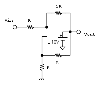

La tensione di uscita e` costante a +10V o a -10V, i due ingressi dell'operazionale non sono piu` allo stesso potenziale, dagli ingressi dell'operazionale non entra corrente e quindi all'ingresso vedi un equivalente Thevenin formato da 10V (o -10V) con in serie R+2R.

Per favore, se non ti scoccia potresti indicarmi uno schema del circuito in saturazione? Non riesco a vedere bene la sere R +2R.

Ecco lo schema equivalente
L'uscita e` a tensione fissa di +10V oppure -10V. Se cerchi l'impedenza differenziale di ingresso e` pari a 3R, se cerchi il circuito equivalente dell'ingresso, vale 10V in serie a 3R.
