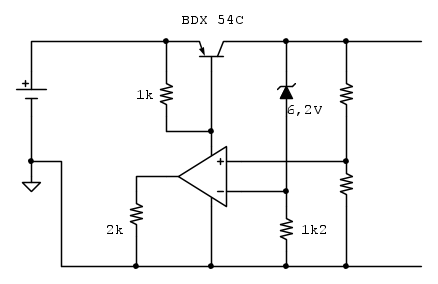

Potrei utilizzare questo:
Velocemente sul simulatore mi dà un drop out (I = 350 mA) di 67 mV con Vin = 12,4.
Non ho il modello di quel PNP, ma a grandi linee dovrebbe funzionare.
Le due R di destra le ho lasciate senza valore, ma penso che potrebbe andare un potenziometro da 10k multigiro.
Potrebbe andare ?

Potrebbe anche funzionare.
Non sono molto competente.
Mi pare un circuito non convenzionale, l'hai copiato da qualche parte?
Se non lo vedi utilizzato avrà più difetti che pregi.
.. con un guadagno alto dell'operazionale potrebbe oscillare
Metti almeno un condensatore da 1 uF in parallelo all'uscita.
Il potenziometro da 10k è OK.

Si, assolutamente scopiazzato da internet e inserito nel simulatore...
Ok per il Condensatore.

Un simulatore non riesce a simulare quel circuito, a meno di non usare un modello dell'op amp molto sofisticato. Di solito i modelli degli op amp che trovi nei simulatori non simulano la corrente assorbita in funzione della corrente di uscita.
Il transistore messo in quel modo ha guadagno in tensione, con carichi leggeri potrebbe rendere instabile il circuito.

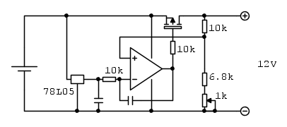

Potresti provare con qualcosa del genere
dovrebbe essere facilmente compensabile, inoltre scegliendo un mosfet a bassa resistenza si potrebbe raggiungere un valore di dropout molto basso
