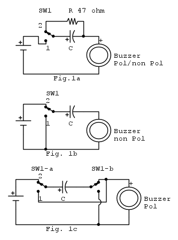

Fig. 1a
Il buzzer (polarizzato o non polarizzato) suona quando lo SW1 e' in posizione 1. La durata dipende dal condensatore C (valore da sperimentare - provare con 100 uF)
Fig. 1b
Il buzzer (non polarizzato) suona quando lo SW1 e' in posizione 1 e 2. La durata dipende dal condensatore C (valore da sperimentare - provare con 100 uF)
Fig. 1c
Il buzzer (polarizzato) suona quando lo SW1 e' in posizione 1 e 2. La durata dipende dal condensatore C (valore da sperimentare - provare con 100 uF)
SW1-a e SW1-b e' un deviatore doppio.

Se ho capito bene:
1) il condensatore dovrebbe assorbire la corrente della pila in poco tempo in modo da interrompere il suono?
2) il Buzzer polarizzato è quello attivo e quello non polarizzato è quello passivo?
Grazie ancora e scusa l'ignoranza
Re: Come far fare ad un buzzer attivo un beep singolo?
MessaggioInviato: 30 lug 2019, 21:37
da elfo
1) puoi trovare una spiegazione del funzionamento del circuito cercando su internet Circuito RC.
Nel nostro caso la R e' quella "interna" del buzzer (valore ignoto)
2) Nel nostro caso occorre sempre un buzzer attivo.
La mia dizione "buzzer polarizzato / non polarizzato" e' da cani :cry:
Normalmente i buzzer attivi hanno un filo "rosso" ed uno "nero" per indicare il verso della tensione a cui vanno collegati.
Nel caso (poco probabile) in cui il buzzer attivo funzioni con l'alimentazione collegata in qualunque modo (non ha un "verso") e' possibile utilizzare il circuito di Fig. 1b (piu' semplice di quello di Fig. 1c)
Nel caso in cui sia sufficiente che venga emesso un suono in una sola delle due posizioni di SW1 allora e' possibile utilizzare il circuito di Fig. 1a

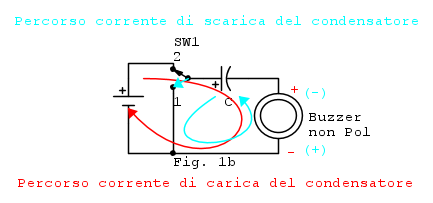

Elfo scusa ancora una cosa, il circuito non dovrebbe essere come nell'allegato inviato per potersi chiudere in entrambe le posizioni?
MessaggioInviato: 31 lug 2019, 9:54
da elfo
Nel tuo circuito l'armatura "+" del condensatore e' collegata sempre (posizioni 1,2 di SW1) allo stesso polo del genaratore (pila) e quindi il condensatore non ha modo di scaricarsi.
Nel circuito di Fig. 1a il condensatore si scarica sulla R 47 ohm dopo essersi caricato tramite la "resistenza" del buzzer.
Nei circuiti delle Figg. 1b, 1c il condensatore si scarica sulla resistenza buzzer dopo essersi caricato tramite la stessa.
Il buzzer produce un suono solo durante la carica (e la scarica) del condensatore). Se il condensatore non ha modo di scaricarsi si ha un suono solo durante la "prima" carica.

Quindi nella posizione 2 del circuito in fig.1b è il condensatore a dare la corrente scaricandosi.
Geniale!
Grazie Elfo sei stato gentilissimo, chiaro e semplice nella spiegazione.
MessaggioInviato: 31 lug 2019, 10:17
da elfo
Santy ha scritto:Quindi nella posizione 2 del circuito in fig.1b è il condensatore a dare la corrente scaricandosi.
Posizione 1
