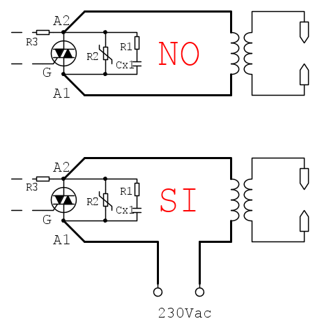

Quello che non ho capito è come inserire il mio trasformatore in questo circuito . Dopo aver montato il tutto ottengo due ingressi nel circuito( main1 e main 2 in cui va il 220 V)e tre uscite dirette al TRIAC BT040. da qui escono due nuovi cavi da 2,5mm che pensavo andassero all'alimentazione del trasformatore ma mi rendo conto guardando lo schema che mi manca qualcosa perché se capisco bene il 220 li non arriva.

Se i due cavi neri della foto provengono dai piedini A1 e A2 del triac allora non devi collegarli al primario del trasformatore ma devi collegarli in serie tra il primario del trasformatore e la rete 230Vac.

Grazie mille era quello che immaginavo ma avevo paura di fiammare tutto. In pratica il triac fa la stessa funzione di n relè , se ho capito bene , tramite il gate chiude e fa passare corrente . Sono stato stupido.

Perfetto funziona alla grande! Adesso non mi riamane che costruire un case e questo https://www.thingiverse.com/thing:3070927 . Grazie mille!
