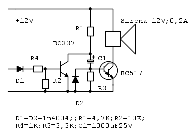

ciao a tutti e grazie per le risposte;all'ultimo momento ho cambiato idea ,ho pensato che un trasmettitore ad onde radio mi avrebbe creato qualche problema di funzionamento,mentre con le onde sonore sarebbe stato tutto piu facile;in casa mi trovo una piccola sirena da 12V 0,2A ed un vecchio alimentatore per cellulari da 12V ho dovuto costruire solo il temporizzatore,questo è lo schema:
in pratica quando qualcuno pigia il pulsante del campanello,il bc337 scarica subito il C1,quando poi il pulsante viene rilasciato,il bc517 va subito in conduzione ed attiva la sirena per qualche secondo,poi quando si carica C1 la sirena smette subito di suonare(rimane attiva per 3 sec)
