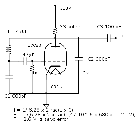

Buonasera a tutti,
Per ragioni puramente didattiche sto cercando di realizzare un semplice oscillatore con una sezione di un triodo ECC83. Facendo una ricerca in rete ho deciso di affidarmi a una delle tante varianti del circuito Colpitts ed ho quindi realizzato questo schema:
Inutile dire che non funziona nulla, eppure il circuito dovrebbe avere una sua logica e, anche se la ECC83 non è la valvola più adatta al lavoro in HF, mi aspetterei comunque di vedere qualche tentativo di innesco. Invece niente, traccia piatta come un tavolo...
L'induttore è un semplice solenoide di 15 spire avvolto su un tubo da 10mm. Il suo valore di induttanza l'ho determinato sperimentalmente misurando l'attenuazione di un segnale a 3MHz su un circuito di prova LR.
