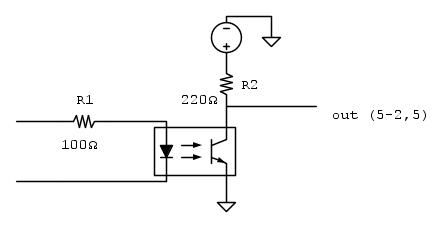

buongiorno a tutti,
ho costruito (male) un circuito con un fotoaccoppiatore. In pratica il transistor di uscita non satura come dovrebbe (errore mio) per cui mi ritrovo un segnale di uscita che varia fra 5V e 2,5V circa, invece che fra 5v e 0V.
Senza toccare la parte già fatta, cioè il fotoaccoppiatore e l'ingresso di questo, potete suggerirmi come fare a portare il livello del segnale di uscita a 5V-0V? Immagino si possa usare un trasistor ma ho bisogno di suggerimenti...
Grazie!

Intanto dovresti disegnare una schema con fidocad per capire cos' hai fatto e se si può fare funzionare.

ok, ecco. Io credo che il problema sia che non passa abbastanza corrente nel diodo in ingresso. Ma come ti dicevo, vorrei non toccare quella parte. Quindi la modifica andrebbe fatta sul segnale di output che non ha l'escursione completa che vorrei (5V-0V). Si può fare qualcosa secondo te?

scusa... non ho segnato il valore dell'alimentazione. 5V.

Che modello è il fotoaccoppiatore e che tensione lo alimenta dal lato del diodo emettitore?

fotoaccoppiatore è ild74. sul lato del diodo dovrebbe è un segnale MIDI che dovrebbe essere a 5V ma non credo che al circuito arrivino esattamente i 5V.
Il circuito originale prevedeva il 6N138 come fotoaccoppiatore, ma non ce l'avevo...
Ho visto che il 6N138 ha all'interno una configurazione darlington mentre il ild74 no... forse è questo che mi frega

Prova a portare R2 da 220 ohm a 2,2k ohm

Grande!! funziona! in effetti...aumento la resistenza, aumento la caduta di tensione...non ci arrivavo!
