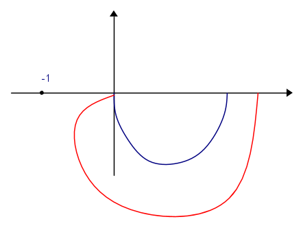

Salve, chiederei una conferma su una cosa che trovo controintuitiva.
In un sistema retroazionato, se A (open loop gain) è molto elevato allora il guadagno ad anello chiuso è dato circa da 1/B.
Per Nyquist più il loop gain AB è basso più il sistema è facile che sia stabile perché si entra prima nella circonferenza unitaria.
Quindi, a parità di A, più è alto il guadagno totale (ad anello chiuso) più l'ampli è stabile?
(loop gain basso --> B basso --> Guadagno chiuso 1/B alto).
Chiedo conferma perché mi sembra di aver capito bene, ma mi suona controintuitivo che un amplificatore che guadagna di più sia più stabile.
Grazie a chi vorrà rispondere

Si`, hai capito correttamente. Quando aumenti il guadagno ad anello chiuso, riduci il fattore di retroazione, tutto il guadagno di anello si abbassa, la frequenza di crossover diminuisce e tutti i poli che potrebbero darti margine di fase negativo sono oltre il crossover.
Ci sono degli operazionali che sono stabili solo se il guadagno (noise gain) e` maggiore di un certo valore minimo, ad esempio l'OP37.
Vedi ad esempio questo diagramma di Nyquist.
La curva blu, comunque la ingrandisci (aumenti A o beta), non puo` mai circondare il punto -1. La curva rossa, comunque la ingrandisci, non circondera` mai il punto -1, MA passera` sempre piu` vicino al punto -1 e quindi, pur non mettendosi a oscillare, avra` un margine di fase sempre piu` piccolo.

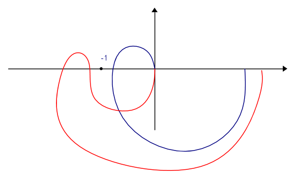

Attento pero` che questo non e` sempre vero, nei sistemi marginalmente stabili capitano cose complicate. Ad esempio la curva blu qui sotto e` un guadagno di anello di un sistema stabile (non circonda -1), ma se aumenti il guadagno di anello (ad esempio riduci il guadagno ad anello chiuso aumentando beta), la curva blu si espande e il sistema diventa instabile. Questo e` il caso dell'OP37.
Infine la curva rossa e` il guadagno di anello di un sistema marginalmente stabile. Nella condizione disegnata il sistema e` stabile, se ingrandisci la curva (guadagno ad anello chiuso piu` piccolo, beta piu` grande), l'amplificatore rimane stabile.
Se invece aumenti il guadagno ad anello chiuso (riduci beta), la curva rimpicciolisce e va a circondare il punto -1, quindi il sistema diventa instabile quando riduci beta!
Spero di averti confuso le idee abbastanza :D
