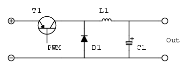

Ciao a tutti..
Ho fatto questo circuito generico, sperando di averlo fatto giusto. Dovrebbe essere un regolatore switching.
Ho provato, tramite Multisim, a giocare con questo circuito e i valori dei componenti.
Utilizzando:
L1 = 200 uH
C1 = 100 uF
R carico = 3 Ohm
frequenza PWM = 50 kHz
Ho visto che in uscita la tensione, oltre a variare, era anche molto livellata. (almeno dalla simulazione).
I valori che ho utilizzato sono completamente casuali, in quanto non so come si dimensionano e come funziona il tutto.
Sono qui proprio per chiedervi queste cose: informazioni sul circuito, come funziona, come si dimensiona questo circuito, cosa bisogna tenere in considerazione per il corretto funzionamento... insomma, tutto.
É un argomento che non abbiamo ancora visto a scuola, dato che siamo in terza, peró a me interessa comunque studiarlo per conto mio.
Vi chiedo quindi, se avete voglia, di spiegarmi qualcosa, oppure di passarmi dei link utili, ad esempio di PDF, discussioni, spiegazioni...
Grazie in anticipo

Ho una prima domanda, dopo aver guardato velocemente il tutto: come mai nello schema il diodo ha una x rossa sopra?
Poi: la corrente di tale diodo, da cosa dipende?
Poi: c'è differenza se interrompo con il transistor/mosfet il positivo o il negativo?

Il circuito è il più semplice esempio di buck converter, qui trovi un'ampia spiegazione con tanto di simulazione interattiva: http://www.onmyphd.com/?p=voltage.regul ... .converter

AleEl ha scritto: Dovrebbe essere un regolatore switching.
Manca un componente importantissimo per un convertitore vero, un condensatore in parallelo all'ingresso, altrimenti inietti rumore in mezzo universo. Con il condensatore invece lo inietti solo in un quarto di universo :-)
Volevo suggerirti un sito con animazioni varie, ma ho visto che Foto Utentesteve95 ne ha suggerito uno ottimo (*), che comprende anche le spiegazioni del funzionamento che dovresti studiare bene per trovare le risposte a buona parte delle tue domande.
Per passare poi alla progettazione, serve conoscere ancora un po' di cose pratiche. Ad esempio nelle formule di funzionamento c'e` sempre il prodotto della induttanza moltiplicata per la frequenza di commutazione, oppure induttanza diviso per il periodo. Questo vuol dire che puoi scegliere in base all'esperienza e alle specifiche uno dei due parametri (L oppure f) e calcoli l'altro di conseguenza. In genere si sceglie la frequenza e si determina il valore dell'induttanza.
(*) Nel sito si calcola il ripple di uscita assumendo un condensatore (quasi) ideale. Questo e` vero solo se si usano condensatori ceramici, che hanno altri inconvenienti, mentre se si usano condensatori elettrolitici la progettazione e` diversa.

IsidoroKZ ha scritto:Manca un componente importantissimo per un convertitore vero, un condensatore in parallelo all'ingresso, altrimenti inietti rumore in mezzo universo. Con il condensatore invece lo inietti solo in un quarto di universo :-)
Lo aggiungo subito allo schema della simulazione, grazie

Il condensatore di ingresso serve nei convertitori veri, in simulazione potrebbero anche non servire, dato che si usa un generatore di tensione ideale.
Per il resto posso solo dire che nel corso di elettronica di potenza, al quinto anno di ingegneria, ci voleva un corso intero (molte decine di ore di lezione) per arrivare al progetto, e il tutto usando le conoscenze dei quattro anni precedenti: non c'e` la formula semplice per il progetto, ci vuole pazienza e studiare come funziona il circuito, cosa che, ad esempio, richiede di sapere come si comporta una induttanza nel dominio del tempo, come si trova la carica data una forma d'onda di corrente...
